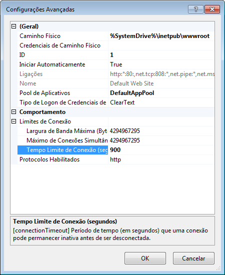

  4. Na caixa de diálogo Configuração avançada, expanda os Limites de conexão.
  5. Altere o valor de tempo de espera para 900 e clique em OK.

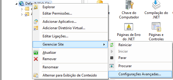

  4. Na caixa de diálogo Serviços de Informações da Internet, expanda computador local ► Sites e clique com o botão direito no Site da Web padrão e selecione Editar Vínculos > Gerenciar Site da Web > Configurações Avançadas.
  5. Expanda os Limites de Conexão, altere o valor de Tempo de Espera para 900, e clique em OK.
