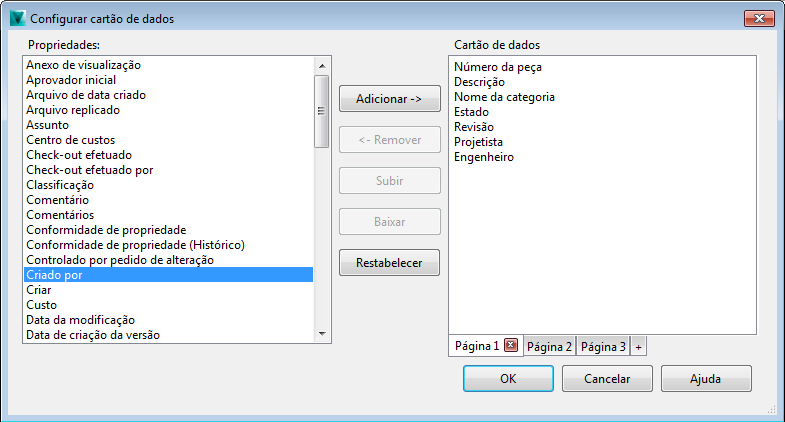

Os administradores podem configurar o layout do cartão de dados na caixa de diálogo Configurar Cartão de Dados na caixa de diálogo Configurações do Vault. Aqui é possível determinar quantas páginas utilizam um cartão de dados e quais propriedades são exibidas para modificação. Com a flexibilidade para adicionar e remover propriedades para a edição, o administrador pode simplificar o gerenciamento de propriedades.

Guia Comportamentos e, a seguir, clique no botão Cartões de Dados para acessar a caixa de diálogo Configurar do Cartão de Dados.
Configurar do Layout do Cartão de Dados
Gerenciar guias e determinar propriedades estão disponíveis para o usuário de CAD para modificar na caixa de diálogo Configurar Cartão de Dados. Uma lista de propriedades exibe todas as propriedades que podem ser adicionadas na guia selecionada. A propriedade pode ser adicionada a uma guia única somente uma vez. Diversas guias, no entanto, podem listar a mesma propriedade.
| Ações | Descrição |
Add |
Selecione uma ou várias propriedades da lista de propriedades e clique em Adicionar para incluí-las no cartão de dados selecionado. |
Remove |
Selecione uma propriedade já atribuída a uma guia e clique em Remover para excluir da guia. |
Move Up |
Mova uma propriedade da guia selecionada. |
Move Down |
Repor |
Devolva a guia atual para a última guia de layout. |
Guia Renomear |
Clique duas vezes para renomeá-la. |
Adicionar nova guia |
Clique na menor guia com um sinal de mais (+) para adicionar uma nova guia ao cartão de dados. Por padrão, as guias são numeradas sequencialmente. |
Exclua uma guia |
Clique no X da guia selecionada para excluir a própria guia. |
OK |
Salve as alterações ao layout do cartão de dados e feche a caixa de diálogo. |
Configure o Layout do Cartão de Dados
Administração
guia Comportamentos
botão Cartão de Dados. Selecione uma propriedade e clique Remover a qualquer momento para refinar as propriedades nas guias selecionadas.
