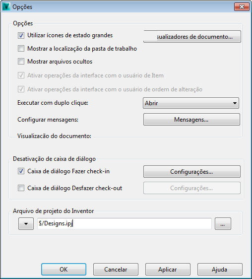

Opções do Cliente do Vault
A caixa de diálogo Opções no cliente independente do Vault permite personalizar e simplificar o fluxo de trabalho usando a desativação de determinadas caixas de diálogo e prompts.

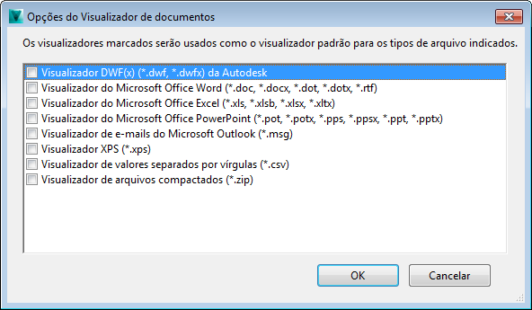

Também é possível ativar o visualizador de documento. O visualizador de documento permite visualizar um documento no painel de visualização sem iniciar o aplicativo associado com o documento.
Acessar a caixa de diálogo Opções
- No Autodesk Vault, selecione .
Detalhes da caixa de diálogo Opções
- Utilizar ícones de status grandes
- Por padrão, são usados ícones pequenos para indicar o status. Ative a caixa de seleção Utilizar ícones de status grandes para exibir ícones grandes.
- Mostrar a localização da pasta de trabalho
- Por padrão, a localização da pasta de trabalho não é exibida. Ativar Mostrar a localização da pasta de trabalho na barra de título da caixa de seleção para exibir a localização da pasta de trabalho na interface.
- Mostrar arquivos ocultos
- É possível escolher se deseja ou não exibir a automaticamente arquivos .dwf gerados. Por padrão, eles são ocultos na lista de arquivos. Ative a caixa de seleção Mostrar arquivos ocultos para exibir os arquivos na lista de arquivos.
- Ativar operações da interface do usuário de Itens
- Se o administrador tiver autorizado sobreposições, é possível ativar a interface de Itens, selecionando a caixa de seleção Ativar operações da interface com o usuário de Item.
- Habilitar as operações da interface do usuário de Pedido de alteração
- Se o administrador tiver autorizado sobreposições, é possível ativar a interface de Pedidos de alteração, selecionando a caixa de seleção Ativar operações da interface com o usuário de ordem de alteração.
- Executar com duplo clique
- Configure o comportamento padrão para clicar duas vezes em um arquivo com a configuração de Executar com duplo clique. Quando você faz clique duplo em um arquivo no Vault, a ação padrão é exibir o arquivo somente leitura em uma nova janela. Se a opção Abrir estiver selecionada como o padrão, é feito o check-out do arquivo do Vault, que é aberto no aplicativo associado para edição. Para alterar a ação padrão, selecione uma ação da lista suspensa.
Nota: Os arquivos .dwg são abertas no Inventor para edição. Se o Inventor não estiver instalado, o arquivo .dwg será aberto no AutoCAD.
Quando você faz clique duplo em um componente na Visão Produto, a ação padrão é executada no arquivo associado.
- Configurar prompts
- Você pode especificar a resposta padrão das caixas de diálogo comuns, para que cada vez que sejam exibidas determinadas caixas de diálogo, sua resposta favorita seja a seleção padrão. Você também pode especificar quais comandos devem ser executados automaticamente sem pedir uma entrada, o que reduz o número de vezes que é necessário interagir diretamente com o Vault.
- Visualização de documento
- Uma lista de aplicativos instalados em seu sistema atual são listadas na caixa de diálogo Opções de Visualizador de Documentos. Aqui é possível ativar certos aplicativos para visualizar documentos no Painel de visualização.
Por padrão, a vista de carrossel de visualização do Autodesk Vault é utilizada.
- Caixa de diálogo Fazer check-in
A caixa de diálogo Fazer check-in possui configurações associadas. É possível especificar valores padrão para a caixa de diálogo e selecionar se ela deve exibir as caixas de diálogo ativamente ao trabalhar com arquivos em um vault.
- Caixa de diálogo Desfazer check-out
A caixa de diálogo Desfazer check-out possui configurações associadas. É possível especificar valores padrão para a caixa de diálogo e selecionar se ela deve exibir as caixas de diálogo ativamente ao trabalhar com arquivos em um vault.
- Campo Arquivo de projeto do Inventor
- Em trabalhos que envolvem arquivos do Autodesk Inventor no Vault, os arquivos de projeto do Inventor são frequentemente envolvidos em operações de mudança de caminho para arquivos do Inventor (por exemplo, renomear arquivos, mover arquivos, substituir ou copiar projetos). É possível selecionar se deseja utilizar o Arquivo de projeto do Inventor padrão configurado por seu Administrador ou se deseja usar o último arquivo de projeto controlado pelo Vault em estado de check-in no Vault com o complemento Vault do Inventor.

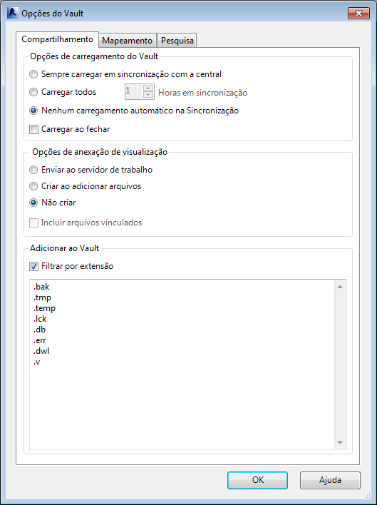

Complemento Vault do Revit
Para melhor utilizar o complemento Revit Vault, os mapeamentos de pasta devem ser configurados para pelo menos a pasta de nível superior dos locais de arquivos de Projetos do Revit, Revit Server ou Arquivo central do Revit. A operação de mapeamento de pasta fornece uma maneira fácil e flexível para mapear múltiplas estruturas de pasta entre o Vault e o Revit Server para ajudar a simplificar a colaboração.
Para otimizar a colaboração, configurar o compartilhamento e mapeamento de opções do Revit.
Acessar a caixa de diálogo Opções do Vault
- Clique em Opções na guia da faixa de opções do Vault para iniciar a caixa de diálogo Opções do Vault.
Opções de compartilhamento

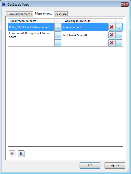

Opções de mapeamento
Nota: Essa operação está disponível somente para usuários do Revit 2013 Subscription Extension e Revit 2014.
Essa opção permite a habilidade de mapear qualquer local, rede ou pasta do servidor do Revit para qualquer pasta do Vault
Configurar opções de mapeamento
- Clique em Opções na faixa de opções do complemento Vault.
- Clique no botão de três pontos (...) em Localização da pasta.
- Selecione a pasta que deseja mapear. Para selecionar uma pasta do Revit Server, marque a caixa de seleção Utilizar o Revit Server.
Nota: Certifique-se de utilizar uma pasta no nível raiz para o Revit 2013 (sem assinatura), como $\Projects, já que ele irá selecionar a configuração somente nela. Subpastas do Revit Server são mantidas na estrutura, portanto, é necessário configurá-las apenas uma vez.
- Clique em OK.
- Clique no botão de três pontos (...) em Localização do vault.
- Selecione a pasta no Vault na qual os arquivos da pasta selecionada do Windows devem ser adicionados.
- Para excluir um mapeamento, selecione o botão excluir associado.
Nota: Ao mapear pastas, um mapeamento da pasta pai irá incluir todas as subpastas. Por exemplo, se a pasta C:\Vault\ é mapeada para $\Vault no vault, não é necessário mapear C:\Vault\Libraries. Esse caminho mapeia automaticamente para $Vault\Libraries no Vault.
Configurar o Caminho do compartilhamento
Caminho do compartilhamento é uma propriedade do Vault que pode ser adicionada a uma pasta do Vault. Essa propriedade fornece ao vault a localização dos arquivos de projeto centrais do Revit na rede. A vantagem de utilizar o caminho do compartilhamento é que o complemento do Revit irá duplicar a estrutura de pasta do compartilhamento de rede dentro do vault. Configurar o Caminho do compartilhamento também remove a necessidade dos usuários selecionarem a pasta do vault ao adicionar arquivos ao vault.
Como o caminho do compartilhamento configurado depende da versão do complemento Autodesk Revit Vault sendo usada.
Complemento Autodesk Revit Vault para 2012
Ao configurar o Caminho do compartilhamento, a estrutura de pasta no compartilhamento de rede é duplicada automaticamente no vault à medida que os arquivos são adicionados.
Nota: A configuração do Caminho do compartilhamento aplica-se aos arquivos de projeto de trabalho compartilhados.

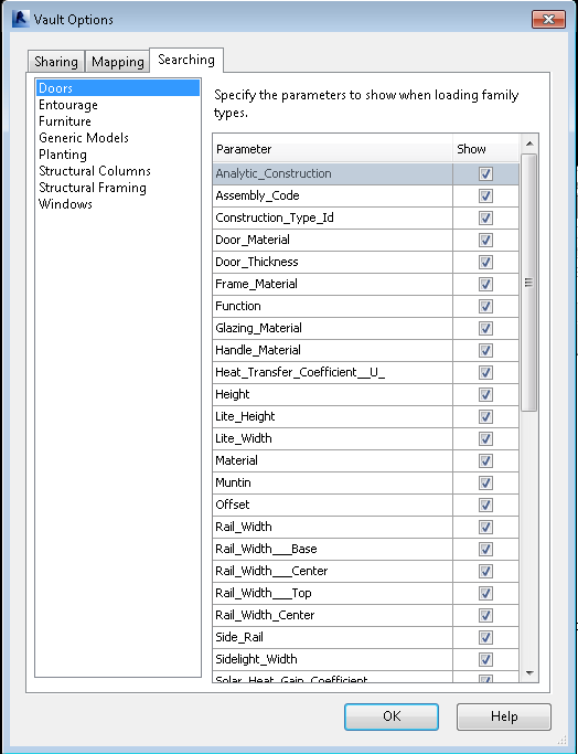

Opções de pesquisa
Nota: É necessário ser um administrador para modificar as configurações na guia Pesquisa.
É possível controlar quais parâmetros são exibidos nas pesquisas no painel esquerdo da caixa de diálogo Carregar família definindo as configurações da guia Pesquisa da caixa de diálogo Opções do Vault. As configurações permitem controlar quais parâmetros são exibidos para cada Categoria. Por exemplo, é possível determinar os tipos de parâmetros que são exibidos para a categoria Portas, como mostrado nesta imagem.
Importante: O Serviço de indexação do Revit deve estar ativado para pesquisar tipos de família. Por padrão, esse serviço não está ativado como uma opção até que o download seja realizado e instale o pacote de integração do servidor do Revit Vault. É possível obter o pacote de Integração do servidor do Revit e Vault em
www.autodesk.com/Vault_Plug-ins.
Configurar opções de pesquisa
- Selecione a guia Pesquisar na caixa de diálogo Opções do Vault.
Uma lista de todas as Categorias indexadas no Vault é exibida.
- Selecione uma Categoria.
- Selecione a caixa de seleção para cada parâmetro que deseja exibir na lista de parâmetros ao pesquisar essa categoria.
- Clique em Ok para salvar as alterações.

- Selecione um determinado parâmetro, clique com o botão direito do mouse e selecione Ocultar em todas as categorias para desmarcar o parâmetro em todas as categorias.
- Clique com o botão direito do mouse em qualquer lugar na guia Pesquisa e selecione Restaurar todos os valores padrão para redefinir todos os parâmetros para suas configurações originais do produto.

- Selecione Opções na faixa de opções do Autodesk Vault.
Prompts
- Clique em Prompts para gerenciar as respostas padrão aos prompts e a frequência com a qual eles aparecem durante a sessão de trabalho.
Desativar caixas de diálogo
- Ative a caixa de seleção situada junto ao nome de uma caixa de diálogo para desativar essa caixa de diálogo.
- Clique em Configurações para especificar as opções para a caixa de diálogo correspondente quando estiver suprimida.
- Clique em OK.

Acesse Configurações de Aplicativo Vault
- Selecione Opções do Vault do faixa de opçõesAutodesk Vault .
Ou selecione
Opções
- Clique em Prompts para gerenciar as respostas padrão aos prompts e a frequência com que eles aparecem durante a sessão de trabalho.
