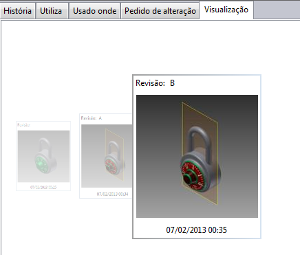

Visualização carrossel – Vault 2014
O Autodesk Vault 2014 apresenta uma nova vista carrossel. É possível visualizar uma miniatura do arquivo selecionado e navegar pelas versões do histórico do arquivo no Vault Basic e pelas revisões do histórico do arquivo no Vault Workgroup e no Vault Professional. A versão ou revisão do arquivo é exibida na parte superior de cada miniatura e a data do último check-in exibida na parte inferior.
