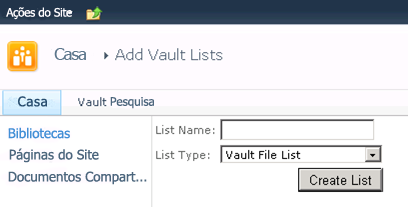

Criar uma lista
    Siga estes passos para criar uma nova lista.
  1. Acesse: <WebSite>/_layouts/Autodesk.Vault.BCSConnect/addVaultlist.aspx
  2. Insira um nome da lista, especifique o tipo, e selecione Criar lista.

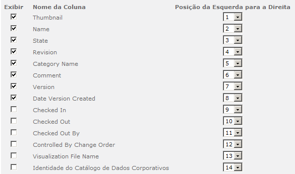

Personalizar uma lista do Vault
    Diversas listas podem ser configuradas com parâmetros do Vault exclusivos.

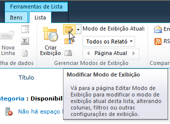

  1. Navegue para a lista que você deseja personalizar.
  2. Selecione a guia Lista em Ferramentas de lista.
  3. Selecione Modificar vista.
  4. Na seção Colunas, as colunas podem ser ativadas, desativadas ou reordenadas. Colunas adicionais podem ser adicionadas usando o BDCModelEditor.

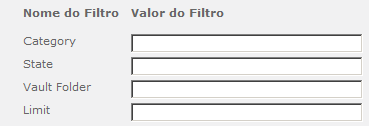

  5. Os Filtros de origem de dados permitem filtrar os dados de entrada no Vault.
    • Categoria permite filtrar por Categoria do Vault.
    • O estado permite filtrar por ciclo de vida do objeto do Vault.
    • A pasta do Vault permite limitar o escopo para uma variante de pasta específica. O formato correto é:
      $ /FirstLevelFolderName/SecondLevelFolderName
    • O limite especifica o número de objetos retornados do Vault.

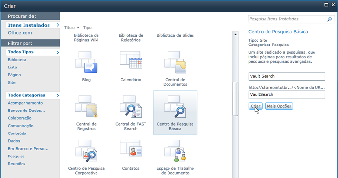

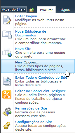

  1. Efetuar o login em um SharePoint.

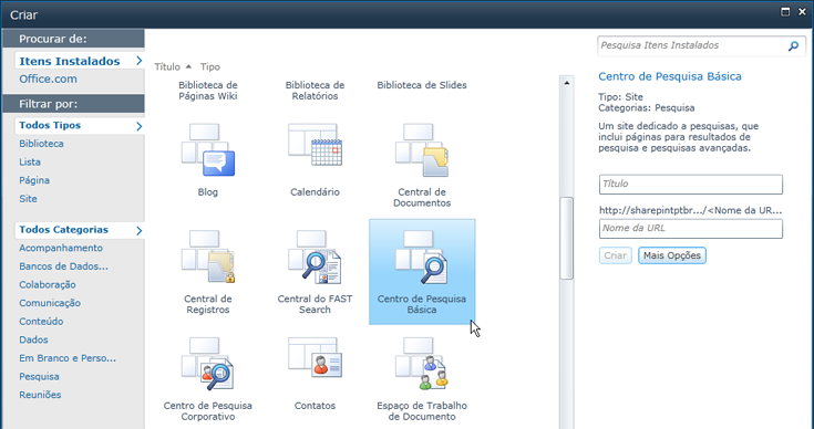

  2. Selecionar Ações do site e Mais opções.
  3. Clique em Central de pesquisa básica. Esta vista requer o Microsoft Silverlight. Estas opções estão disponíveis sem o Silverlight, mas a interface é diferente da imagem abaixo.
  4. Entitular Pesquisa do Vault.
  5. Insira VaultSearch no campo URL.
  6. Clique em Criar.
  7. A nova página de pesquisa é aberta.

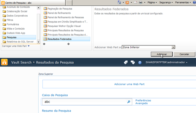

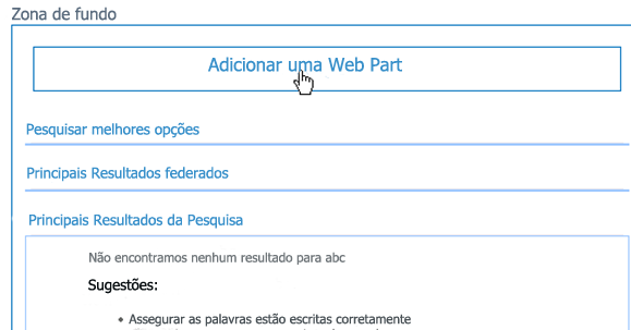

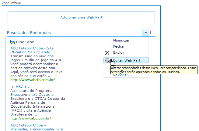

  9. Na página Resultados da pesquisa, clique na guia Página, na parte superior, e em Editar página.
  10. Role para baixo para a Zona inferior e clique em Adicionar peça.

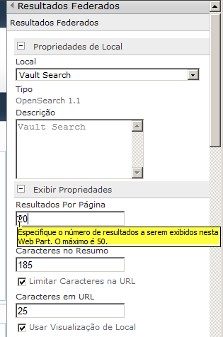

  11. na parte superior do menu e, a seguir, clique em Pesquisa e então em Resultados federados. Clique em Adicionar.
  12. Navegue para baixo para a nova parte dos Resultados federados. Clique na seta de menu e selecione Editar peça.
  13. Navegue para o canto superior direito da página e localize os Resultados federados.
  14. Em Localização, selecione Pesquisa do Vault.
  15. Expanda as Propriedades de exibição e defina os Resultados.
  16. Clique em Salvar.
  17. Na parte inferior do menu Editar, clique em OK.
  18. Na parte superior esquerda, clique em Parar de edição para salvar as alterações.

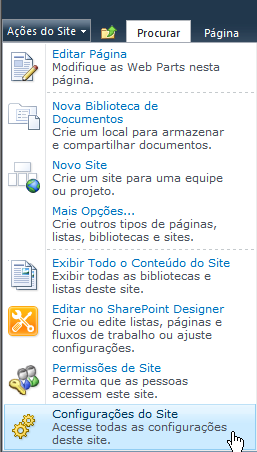

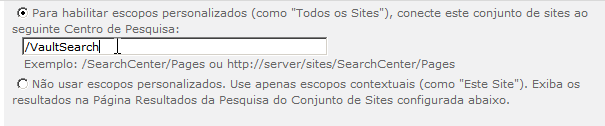

  1. Abra o site para o qual deseja adicionar o Vault como uma fonte de pesquisa.
  2. Em Ações do site, selecione Configurações do site.
  3. Selecione as Configurações de pesquisa na seção Administração do conjunto do site.
  4. Selecione Ativar escopos personalizados (como "todos os locais") ao conectar este site conjunto com o seguinte Centro de pesquisa.
  5. Insira o nome do site de pesquisa precedido por uma barra. Se você utilizou o nome do site na etapa anterior, insira /VaultSearch.
  6. É possível personalizar a experiência de pesquisa especificando o modo suspenso para Pesquisas.
  7. Selecione OK na parte inferior.
  8. Voltar para a página inicial e clique em Atualizar. Observe o novo menu suspenso de pesquisa. Selecionar todos os locais irá pesquisar no Vault além de outras origens configurados.

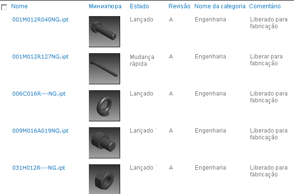

    Se você decidir criar manualmente uma lista do SharePoint que acessa o Vault, é preciso modificar a página ASPX que contém a lista.Copiar e colar a seção destacada detalhada abaixo.
  1. Copiar:
    disable‐output‐escaping=”yes”
  2. Colar três linhas para baixo, como mostrado aqui. O resultado correto são duas instâncias da linha especificada.

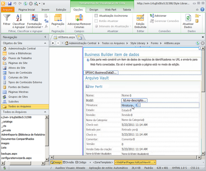

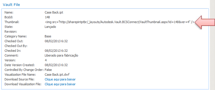

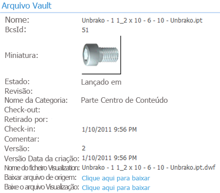

Solução de problemas de exibição de miniaturas

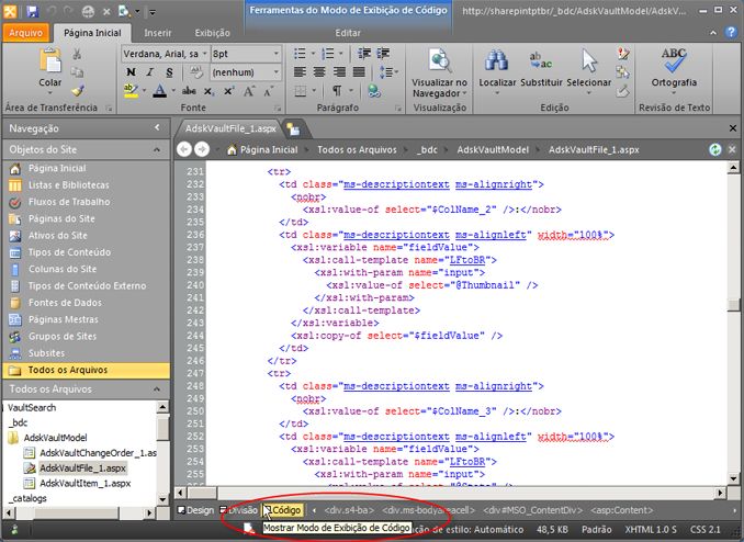

    Quando Criar/Atualizar é executado no AdskVaultFile (exibido abaixo) as páginas de perfil são sobrescritas e as miniaturas podem não ser exibidas corretamente. Para restaurar a exibição correta das miniaturas, a página de perfil XSL deve ser atualizada manualmente. Há alguns métodos para realizar a atualização. Todos os métodos requerem familiaridade com o as páginas de perfil e com configuração XSL. O processo descrito abaixo requer o Microsoft SharePoint Designer 2010, disponível online no site da Microsoft.
  1. Executar uma pesquisa do Vault que retorna arquivos do Vault com miniaturas. Selecione um dos resultados para mostrar o perfil. Observe a miniatura é exibida como uma sequência de caracteres.

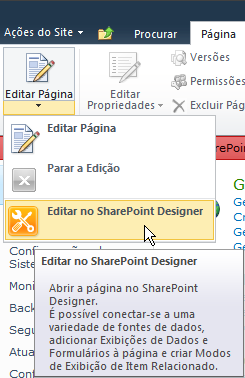

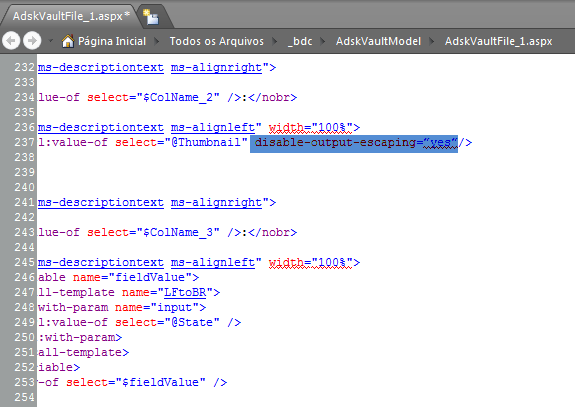

  2. Clique em Expandir página, no comando Editar página e selecione Editar página no SharePoint Designer.

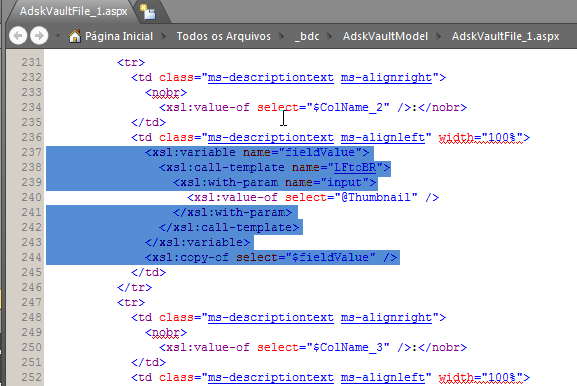

  3. O SharePoint Designer abre a página de perfil no modo de edição. Selecione a célula de Miniatura.
  4. Na parte inferior da tela, selecione Código. Se a vista a seguir não for exibida, volte para Design e selecione Código novamente. O botão Design está localizado à esquerda de Código.
  5. Exclua as duas seções destacadas a seguir.
  6. Inserir
    disable-output-escaping=”yes”
    após "@miniatura” na linha que não foi excluída.
  7. Selecione Salvar, feche o SharePoint Designer e atualize a página de perfil no navegador.
    As miniaturas devem ser exibidas agora.

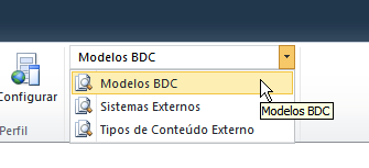

  1. Inicie a administração central do SharePoint 2010.
  2. Em Gerenciamento de aplicativo, clique em Gerenciar aplicativos de serviço.
  3. Clique em Serviço de Conectividade de Dados Corporativos.

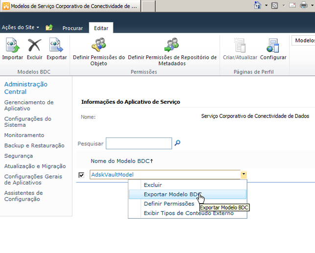

  4. Certifique-se de que os modelos BDC sejam selecionados na seção Vista da barra de ferramentas.
  5. Selecione Exportar para o AdskVaultModel.

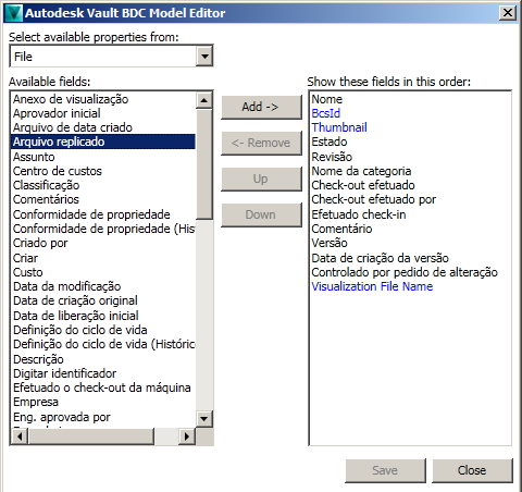

  1. Arraste e solte os três Autodesk.Connectivity DLLs do diretório de implementação na pasta Windows\Assembly. Esta etapa exige permissões de administrador local.
  2. Clique duas vezes em Autodesk.BDCModelEditor.exe.
  3. Efetuar login usando as credenciais do Vault. O servidor pode ser o nome da máquina ou o endereço de IP.
  4. Arraste o AdskVaultModel.bdcm no editor.
  5. Selecione a propriedades desejadas do Vault e Adicione -> à coluna à direita. Certifique-se de que qualquer propriedade que deseja remover do modelo BCS seja removida da exibição de todas as listas e páginas de perfil antes da remoção do modelo BCS.

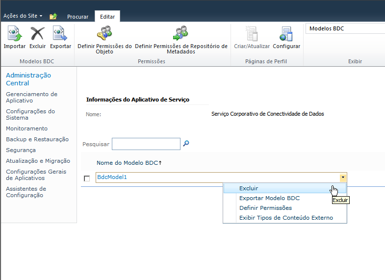

  5. Excluir o AdskVaultModel existente.

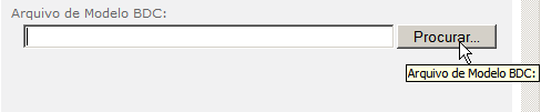

  6. Clique em Importar na barra de ferramentas.
  7. No campo Arquivo de modelo BDC, navegue e abra a versão atualizada do arquivo exportado: AdskVaultModel.xml.
  8. Clique em Importar na parte inferior da tela.
  9. Clique em OK na caixa de diálogo da mensagem que indica que a importação foi bem sucedida.
