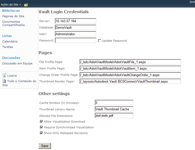

A primeira página de configuração, Configurações do Vault, aplica-se ao farm. Esta página deve ser configurada por um administrador de coleção de sites. O local padrão para a página de configuração Configurações do Vault é:
_layouts/autodesk.vault.BCSConnect/VaultSettings.aspx

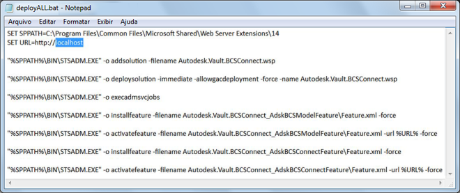

O arquivo deployAll.bat implanta a integração do Vault na coleção padrão. Ao utilizar o arquivo deployAll.bat, deployFarm.bat e deploysite.bat não são necessários. Cada arquivo de instalação em lote possui um arquivo de retração em lote para remover a solução. O arquivo deployAll.bat pode ser utilizado quando a coleção do site padrão for a única ou quando houver coleções de múltiplos sites.
O arquivo deployFarm.bat instala a solução do SharePoint e o modelo BCS e cria a página da web Configurações do Vault no farm. deploySite.bat suporta a implantação das três listas padrão em uma coleção específica de site. É necessário alterar um caminho em cada arquivo em lote para utilizar o arquivo deploySite.bat. Instruções para modificar o caminho serão detalhadas na próxima seção.

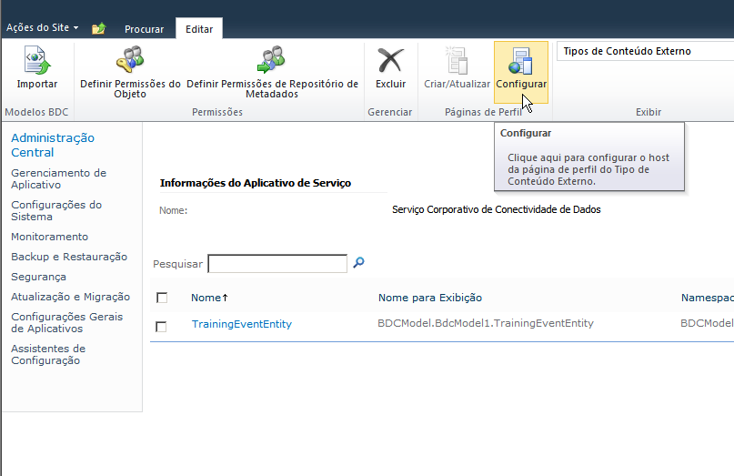

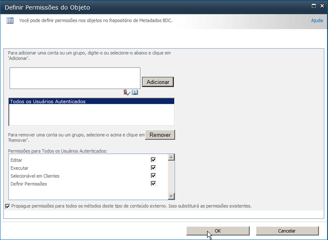

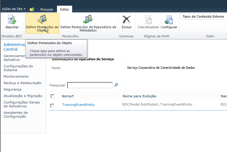

É necessário definir as permissões de acesso para os arquivos do Vault. Se você estiver utilizando o Vault Professional, também será necessário definir as permissões de acesso para ordens de alteração e itens.

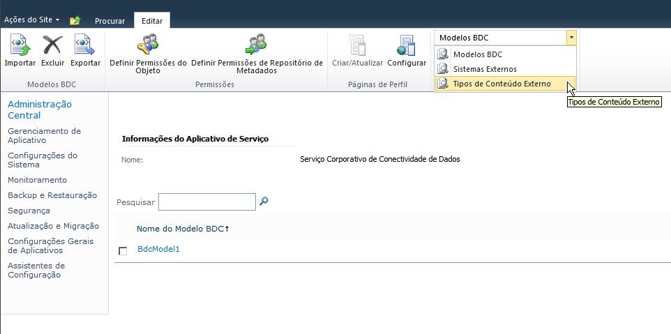

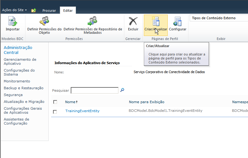

Você deve configurar a página de perfil para reconhecer os arquivos do Vault. Se você estiver usando o Autodesk Vault Professional, também será necessário tornar os pedidos de alteração e os itens reconhecíveis.
Após configurar a Página de perfil, é necessário criar e configurar seu login no Vault. Um login será utilizado por todos ao acessar o Vault, por isso deve ser criado um usuário personalizado do Vault.
Esse usuário requer acesso de leitura aos objetos que você deseja que o Vault visualize no SharePoint.

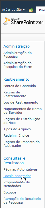

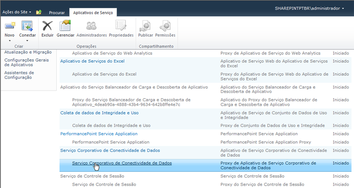

Após ter definido a página de perfil e criado o login no Vault, você deve configurar o SharePoint para permitir as pesquisas no Vault.

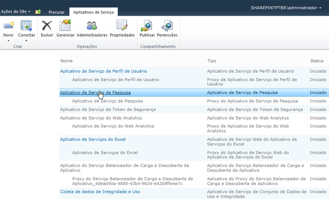

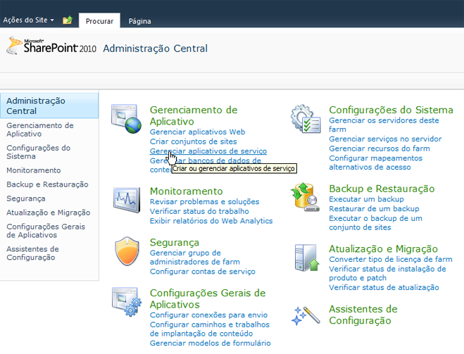

Na Administração Central, clique em Gerenciar aplicativos de serviço, em Gerenciamento de aplicativos.
Clique em Aplicativo de serviço de pesquisa.
Em Consultas e Resultados no lado esquerdo, clique em Locais federados.

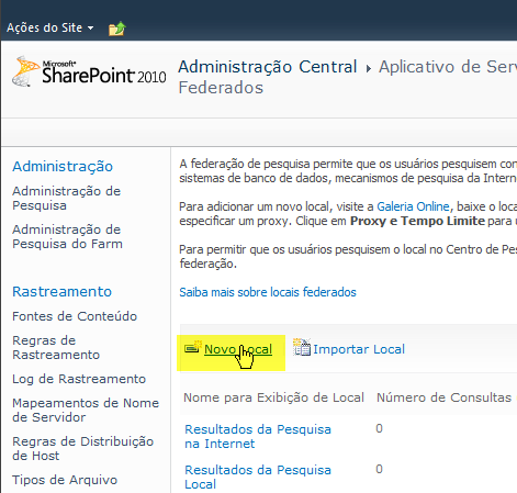

Clique em Nova localização.
Preencha as seguintes informações:
Definir nome do local: Pesquisa do Vault
Definir nome de exibição: Pesquisa do Vault
Insira uma descrição: Pesquisa do Vault
Navegue até a seção Informações de localização. Em Tipo de localização, selecione o botão de opção Pesquisa aberta 1.0/1.1.
No campo Modelo de consulta, insira a seguinte sequência. Dica: copie o nome do servidor do caminho do navegador.
http://<nome_do_servidor>/_layouts/autodesk.vault.bcsconnect/vaultsearch.asp
X? s = {pesquisar termos}
Em Exibir informações na seção Metadados de exibição de resultados de pesquisa federados, desmarque a opção Usar formatação padrão.
Imediatamente abaixo da caixa de seleção Usar formatação padrão está a seção XSL: substitua o conteúdo padrão pelo conteúdo de searchResult.XSL localizado na pasta de instalação. (Esta etapa fornece o formato correto do resultado da pesquisa).
