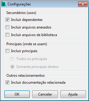

O recurso Configurações permite configurar sua relação, anexo e as preferências de extração. A operação Configurações pode ser acessada em caixas de diálogo exibidas durante algumas operações do vault, como Fazer check-in, Alterar estado e Empacotar arquivos.
Nota: A caixa de diálogo Configurar definições também está disponível na caixa de diálogo Obter/Fazer check-out no Vault 2012 e Vault 2013.
As opções disponíveis na caixa de diálogo Configurações dependem da operação do Vault que está sendo executada.
Opções de relação
Especifique se somente os arquivos subordinados, os arquivos principais ou todos os arquivos relacionados devem ser incluídos.
- Selecione a caixa de seleção Incluir secundário para aplicar a operação do Vault a todos os arquivos dos quais o arquivo selecionado depende.
- Selecione a caixa de seleção Incluir anexos para aplicar a operação do Vault a todos os arquivos anexados ao arquivo selecionado.
- Selecione a caixa de seleção Incluir arquivos de biblioteca para incluir os arquivos principais/secundários nas pastas de biblioteca. A caixa de seleção Incluir dependentes ou Incluir anexos deve estar ativada para este parâmetro para trabalhar.
- Ative a caixa Incluir principais para aplicar a operação do Vault a todos os arquivos que dependem do arquivo selecionado. Ativar Somente Principais Diretos para incluir somente os arquivos que dependem do arquivo selecionado dentro de um nível.
- Selecione a caixa de seleção Incluir documentação relacionada para aplicar a operação do Vault para arquivos especialmente designados, como IPN e arquivos IDW. Quando a caixa de seleção utilizada em conjunto com Incluir dependentes ou Incluir Principais, a operação do Vault irá aplicar os arquivos relacionados com os dependentes ou arquivos principais, respectivamente.
Exemplo das configurações de relação para Obter/Fazer check-out
