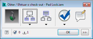

Caixa de diálogo Obter/Fazer check-out retraída - Vault 2014

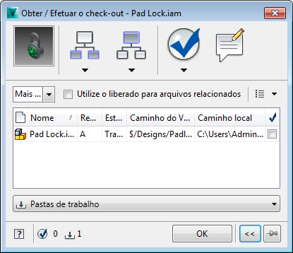

Caixa de diálogo Obter/Fazer check-out expandida - Vault 2014
Dica: Por padrão, a caixa de diálogo Obter/Fazer check-out está retraída. Se você deseja que a caixa de diálogo permaneça expandida cada vez que ela for aberta, clique no botão Fixar .

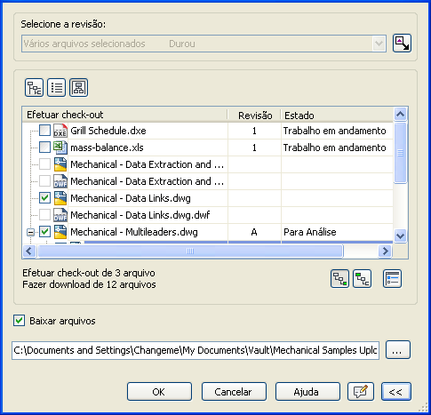

    Selecionar revisão
    Nota: A operação de Revisão está disponível no Autodesk Vault Workgroup e Professional.
    Selecione a revisão que deseja recuperar no Vault no menu suspenso Revisão. Se você selecionar o Último, a última versão da revisão principal é recuperada.
    Se há múltiplos arquivos selecionados, a última versão da revisão principal é recuperada.
    Caixa de seleção Utilizar o liberado para arquivos relacionados
    Selecione essa caixa de seleção para obter as versões liberadas de arquivos relacionados que são selecionados para o check-out.

    Fixar diálogo em modo expandido
    Quando a caixa de diálogo é expandida, ela não retém esse modo ao ser aberta da próxima vez. Clique no botão Fixar para bloquear a caixa de diálogo no modo expandido a cada vez que ela for aberta.
    Expandir para mostrar detalhes
    Clique no botão Expandir para alternar entre vista retraída e expandida da caixa de diálogo Obter/Fazer check-out.

Caixa de diálogo Obter/Fazer check-out para múltiplos arquivos do Autodesk Vault Professional 2013
Selecionar Revisão
    Nota: A operação de Revisão está disponível no Autodesk Vault Workgroup, Collaboration e Professional.
    Selecione a revisão que deseja recuperar a partir do menu suspenso. Se você selecionar o Último, a última versão da revisão principal é recuperada.
Configurações da Vista
    Clique em um dos ícones de vista para controlar como os arquivos no Vault são exibidos.
  • Exiba o conteúdo do Vault em uma estrutura de árvore.
  • Exiba o conteúdo do Vault em uma lista.
  • Exibe os conteúdos do Vault como são relacionados com um projeto.
Incluir Principais ou Dependentes
  • Clique no ícone principal para incluir arquivos principais do(s) arquivo(s) selecionado(s).
  • Clique no ícone dependentes para incluir arquivos secundários do(s) arquivo(s) selecionado(s).
Configurações Obter/Fazer Check-out
    Clique no ícone Configurações para abrir a caixa de diálogo Configurações e configurar as Configurações de Obter/Fazer Check-out.
  • Incluir Secundário–Aplica a operação do Vault à todos os arquivos dos quais dependem o arquivo selecionado.
  • Incluir Principal–Aplica a operação do Vault à todos os arquivos que dependem do arquivo selecionado.
  • Direcionar Apenas Principaisl–Aplica a operação do Vault unicamente aos arquivos que dependem do arquivo selecionado dentro de um nível. É necessário selecionar Incluir principais para que esta opção esteja disponível.
  • Criar Anexo DWF–Cria e associa um arquivo .dwf ao arquivo de projeto no qual está sendo efetuado o check-in.
    Nota: O ícone de corte de papel não é exibido para arquivos .dwf publicados automaticamente.
  • Aplicar a Todos os Arquivos–Os anexos .dwf somente são criados para arquivos que foram alterados ou os que não têm ainda arquivos .dwf publicados. Esta opção deve estar ativada para criar arquivos .dwf para os secundários. Esta opção está ativada por padrão.
Comentários
  • Clique o ícone Comentários para adicionar uma nota sobre o evento de check-out.

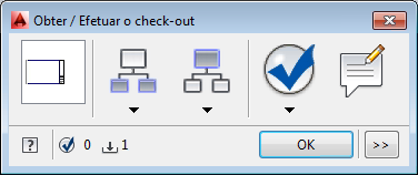

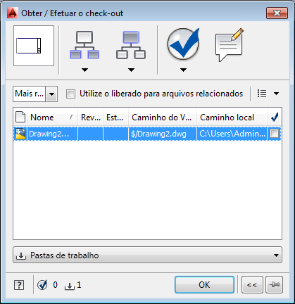

A caixa de diálogo Obter/Fazer check-out do Vault 2014 tem duas configurações: retraído e expandido.
Caixa de diálogo Obter/Fazer check-out retraída - Complemento Vault do AutoCAD 2014
Caixa de diálogo Obter/Fazer check-out expandida - Complemento Vault do AutoCAD 2014
Operações da caixa de diálogo Obter/Fazer check-out
    Operação
    Details
    Vista em miniatura
    Se somente um arquivo estiver selecionado, uma miniatura do arquivo é exibida.
    Se mais de um arquivo é selecionado, uma miniatura genérica com vários documentos é exibida.
    Incluir secundário
    É possível incluir automaticamente arquivos filhos especificados para fazer check-out sempre que você faz check-out de um objeto do vault.
    Dica: Passe o mouse sobre o botão Incluir filhos a qualquer momento para ver a configuração atual da inclusão.
    Clique no botão Incluir filhos para adicionar os tipos de arquivo filhos específicos à lista atual de arquivos.
    Clique na seta suspensa abaixo do botão Incluir filhos para alterar quais tipos de filhos são incluídos quando o botão é pressionado.
    É possível desativar a operação clicando de novo. Todas as configurações de inclusão são ignoradas até que o botão seja ativado novamente.
    Incluir principais
    É possível incluir automaticamente arquivos pais especificados para fazer check-out sempre que você faz check-out de um objeto do vault.
    Dica: Passe o mouse sobre o botão Incluir pais a qualquer momento para ver a configuração atual.
    Clique no botão Incluir pais para adicionar a documentação relacionada a tipos de arquivo pais específicos à lista atual de arquivos.
    Clique na seta suspensa abaixo do botão Incluir pais para alterar quais tipos de pais, se houver, são incluídos quando o botão é pressionado.
    incluir vínculos
    Nota: Essa operação fica disponível quando um objeto com vínculos é selecionado no Vault Workgroup ou Vault Professional.
    É possível incluir automaticamente tipos de objeto vinculados especificados para fazer check-out sempre que você faz check-out de um objeto do vault.
    Clique no botão Incluir vínculos para incluir os objetos vinculados ao objeto selecionado para o check-out. Esses vínculos podem ser para outros arquivos, pastas, itens e ordens de alteração ou objetos personalizados (no exemplo, Contato representa um objeto personalizado no vault).
    Dica: Passe o mouse sobre o botão Incluir vínculos a qualquer momento para visualizar as configurações atuais.
    Clique na seta suspensa abaixo do botão Incluir vínculos para alterar quais objetos vinculados você deseja incluir quando o botão é pressionado.
    Verificar
    O botão Verificar fornece uma forma rápida para selecionar todos os objetos exibidos para o check-out. Também é possível definir para que quando o botão é clicado, somente os objetos que você selecionou inicialmente quando a caixa de diálogo Obter/fazer check-out foi aberta sejam selecionados. Essa é uma operação útil se você tiver ativado os botões Incluir filhos, Incluir pais ou Incluir vínculos e deseja uma forma rápida para selecionar tudo para o check-out.
    Dica: Passe o mouse sobre o ícone a qualquer momento para visualizar as configurações atuais.
    Clique na seta suspensa abaixo do botão Selecionar para alterar as configurações para o que acontece quando o botão é pressionado.
    Seleção de parâmetros
    • Seleção de fonte – seleciona apenas os arquivos que foram inicialmente realçados na vista principal quando a caixa de diálogo Obter/Fazer check-out for aberta.
    • Todos os arquivos – Seleciona todos os arquivos listados na caixa de diálogo Obter/Fazer check-out.
    Comentários
    Clique no botão Comentários para adicionar uma descrição ou documentar o objetivo de fazer o check-out dos arquivos selecionados.
    Dica: Passe o mouse sobre o botão Comentários para visualizar quaisquer comentários já gravados.
    Selecionar revisão
    Selecione a revisão que deseja recuperar a partir do Vault no menu suspenso Revisão. Se você selecionar o Último, a última versão da revisão principal é recuperada.
    Se há vários arquivos selecionados, a última versão da revisão principal é recuperada.
    Configurações da vista
      Clique em um dos ícones de vista na lista suspensa Configurações da vista para controlar como os arquivos no vault são exibidos.
    • Vista de lista Visualize o conteúdo do painel Obter/Fazer check-out em uma lista simples.
    • Vista de pasta Visualize o conteúdo do painel Obter/Fazer check-out em uma estrutura de árvore.
    • Vista de projeto Visualize o conteúdo do painel Obter/Fazer check-out em relação a um projeto.
    Controles de grade
    Clique com o botão direito do mouse no painel Obter/Fazer check-out para personalizar como os arquivos são exibidos, incluindo quais colunas são incluídas, como os arquivos são alinhados e como os arquivos são classificados.
    Consulte Opções da grade personalizadas para obter mais informações.
    Coluna Selecionado para check-out
    Indica quais objetos estão selecionados no momento para o check-out.
    Contadores de seleção de objeto
    Na parte inferior da caixa de diálogo há duas referências de ícone que informam quantos arquivos estão selecionados para Check-out e quantos arquivos estão disponíveis para Check-out no painel Obter/Fazer check-out.
    Expandir para exibir detalhes
    Menu suspenso Pastas de trabalho
    É possível selecionar se deseja utilizar a pasta de trabalho padrão ou selecionar outra pasta para armazenar cópias locais dos objetos que você deseja transferir por download. Você também pode selecionar nenhuma pasta de trabalho.

    A configuração de Incluir filhos pode ser alterada ao clicar na seta abaixo do botão e efetuar alterações na configuração.
  3. Ative o botão Incluir pais se você deseja que os arquivos pais também estejam disponíveis para o check-out.
    A configuração de Incluir pais pode ser alterada ao clicar na seta abaixo do botão e efetuar alterações na configuração.
  4. Ative o botão Incluir vínculos se também deseja incluir os tipos de objeto vinculados especificados para o check-out.
    Nota: Essa operação está disponível quando um objeto com vínculos está selecionado no Vault Professional.
    A configuração de Incluir vínculos pode ser alterada ao clicar na seta abaixo do botão e efetuar alterações na configuração.
  5. Ative o botão Verificação se deseja selecionar com rapidez todos os arquivos associados para fazer check-out, assim como o conjunto de seleção inicial. Se a seleção de origem está ativada, então apenas os arquivos selecionados originalmente para o check-out são selecionados.
    Você pode configurar se esse botão obtém todos os arquivos ou apenas o conjunto de seleção original ao clicar na seta abaixo do botão e efetuar alterações na configuração.
  6. Opcional. Deixe um comentário sobre o motivo para o check-out clicando no botão Comentário.
  7. Caso deseje simplesmente obter a última versão da revisão principal dos arquivos, pastas ou objetos personalizados, clique em OK.
    Se você desejar ver todos os arquivos relacionados com os botões Incluir filhos, Incluir pais ou Incluir vínculos ativados, ou se deseja selecionar manualmente os objetos para fazer check-out, clique no botão Expandir para ver a lista completa e fazer as seleções.
    Se você selecionou somente um arquivo para fazer check-out e você deseja especificar a revisão do arquivo, clique no botão Expandir e selecione a revisão a partir da lista suspensa Revisão.
  8. Ative a caixa de seleção Utilizar liberado para arquivos selecionados para obter as versões liberadas de todos os arquivos relacionados selecionados.
  9. Clique em OK.
  10. Os arquivos selecionados são copiados do vault para sua pasta local se Pastas de trabalho estiver ativado. Agora será possível editar os arquivos.

Executar um Check-out Rápido
  1. Selecione o arquivo que deseja efetuar o check-out usando uma das seguintes opções:
    • Na faixa de opções do Vault, clique em Fazer Check-out.
    • Na linha de comando, digite vltcheckout e então pressione Enter.
    • Na faixa de opções do Vault, clique em Obter Revisão.
    • Na paleta Referências Externas, clique com o botão direito do mouse em um ou vários arquivos e então selecione Obter Revisão.
    Aparece a caixa de diálogo Obter/fazer check-out de arquivos.
  2. Selecione a revisão que deseja efetuar o check-out na lista Selecionar uma revisão.
  3. Se você quer priorizar os arquivos relacionados que têm o status de liberado, ative a caixa de seleção Preferência por dados liberados para Arquivos relacionados.
  4. Selecione a caixa de seleção dos arquivos que deseja efetuar o check-out.
  5. Se você deseja efetuar o check-out de secundários dos arquivos selecionados, clique no ícone Incluir Dependentes.
  6. Clique em OK para efetuar o check-out dos arquivos. O Vault salva os arquivos na pasta local. Agora será possível editar os arquivos.
