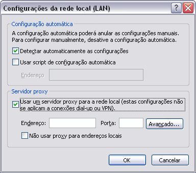

Verifica se há um servidor proxy HTTP. Os clientes acessando o Autodesk Data Management Server se comunicam com o servidor na porta 80. Se um computador de cliente conecta ao servidor da web através de um servidor proxy, todas as chamadas para o Autodesk Data Management Server a partir de qualquer cliente Autodesk irá falhar. Assegure-se de que o servidor proxy está configurado para evitar endereço local. Esta advertência ocorre se um servidor proxy HTTP é encontrado.

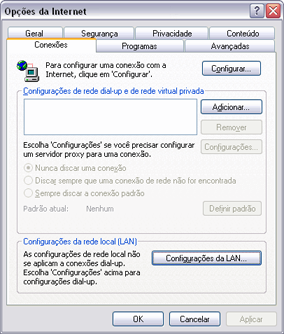

Alterar as Configurações de proxy no Internet Explorer 6.x, 7.x
Se o Internet Explorer continua a se conectar com o servidor HTTP atribuído, o endereço de proxy HTTP contém um ponto. Para manter o servidor proxy HTTP ativado, faça um dos seguintes para ignorar isso
Configurar o servidor proxy HTTP para usar o nome do host no Internet Explorer
Definir as configurações avançadas de Ignorar proxy
