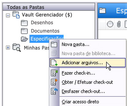

Adicione um projeto ao Vault manualmente
Utilize o comando Adicionar arquivos para adicionar uma seleção de arquivos ao vault. As relações entre os arquivos do Revit e arquivos associados serão criadas à medida que novas versões dos arquivos forem adicionadas ao vault.
A propriedade Caminho do compartilhamento deve ser definida no Vault antes da opção Adicionar arquivos ser usada.
