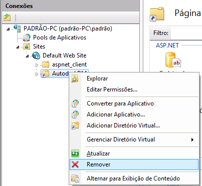

  4. Na caixa de diálogo Serviços de Informações da Internet, expanda computador local ► sites, e clique no site da Web padrão.
  5. Se visualizar uma pasta denominada autodeskdm, clique com o botão direito nela e selecione Remover. Clique duas vezes em Autenticação.

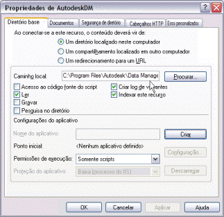

  4. Clique com o botão direito do mouse em autodeskdm e, a seguir, selecione Propriedades.
  5. Na caixa de diálogo Propriedades do autodeskdm, clique na guia Diretório virtual e observe o Caminho local.
  6. No Windows Explorer, localize e exclua a pasta especificada no campo Caminho local.
  7. Na caixa de diálogo Propriedades do autodeskdm, clique em Cancelar.

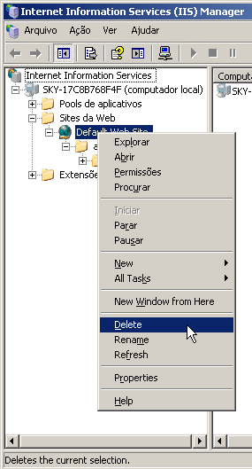

  8. Na caixa de diálogo Serviços de Informações da Internet, clique com o botão direito do mouse em autodeskdm e, a seguir, selecione Excluir.
