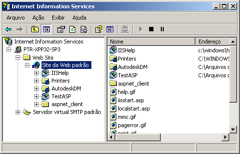

  2. Em Gerente IIS, expanda o computador local, expanda a pasta de sites da Web, clique com o botão direito do mouse no site da Web padrão, e clique em Propriedades.

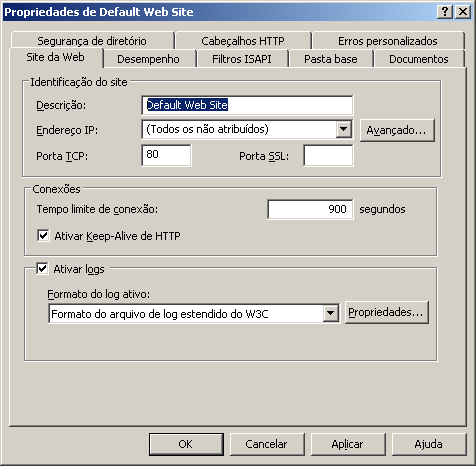

  3. Na guia Site da Web, selecione Ativar Registro (se já não estiver selecionada).
  4. No lista suspensa Formato ativo do registro, selecione Formato de Arquivo de Registro Estendido W3C, e clique no botão Propriedades.

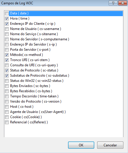

    ANTES
    Nota: Antes de alterar as propriedades estendidas, copie ou tire fotos das propriedades atuais do W3C selecionado caso deseje voltar para o estado original no futuro

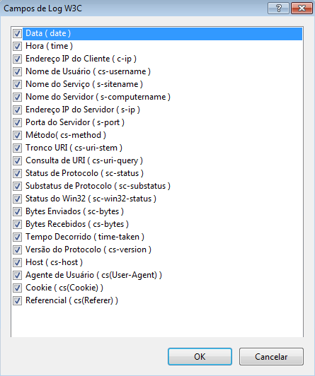

  5. Na guia Avançado (para Windows 2003 Server) ou Guia Propriedades Estendidas (para Windows XP), selecione o registro de TODOS.
    DEPOIS

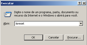

  7. A partir do menu inicial do Windows, selecione Executar. Tipo: iisreset e então clique em OK para reiniciar o IIS.
