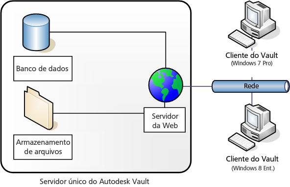

Três componentes primários formam o servidor do Vault: um servidor da web, um banco de dados e um armazenamento de arquivos. A figura a seguir mostra a configuração básica dos componentes.
Servidor de banco de dados
O servidor do banco de dados permite acompanhar todas as relações entre os dados. Ela age como um catálogo de cartão de biblioteca, contendo índices e ponteiros de onde encontra informações relacionadas. Por padrão, o servidor de gerenciamento de dados do Autodesk instala o Microsoft SQL Server 2008 SP2 Express. O Microsoft SQL Server 2008 SP2 Express pode ser atualizado a qualquer momento depois que os componentes do servidor de gerenciamento de dados da Autodesk forem instalados. O servidor SQL pode ser atualizado para:
  • Microsoft SQL Server 2008 R2 Enterprise
  • Microsoft SQL Server 2008 SP2 Standard
  • Microsoft SQL Server 2008 Express R2
  • Microsoft SQL Server 2008 Enterprise R2
  • Microsoft SQL Server 2008 Standard R2
Armazenamento de arquivos
O armazenamento de arquivos e o servidor do banco de dados trabalham um com o outro. O banco de dados fornece o índice para a localização dos arquivos. O armazenamento de arquivos é o local seguro no servidor onde os arquivos estão localizados.
Nota: Nunca mova, exclua ou edite um armazenamento de arquivo diretamente. Use o Console Autodesk Data Management Server para gerenciar o armazenamento de arquivos.
Servidor da Web
O servidor de gerenciamento de dados do Autodesk requer que o Microsoft Internet Information Services (IIS) esteja instalado.
Nota: Se o IIS não está instalado no computador que hospeda o servidor, e é preciso mais de um único usuário, é necessário instalar o IIS antes de instalar o Autodesk Vault server.
Nota: A mídia de instalação original do Microsoft Windows pode ser necessária para concluir a instalação do IIS.
O Autodesk Vault server é, na verdade, um aplicativo da Web que utiliza serviços para gerenciar a comunicação entre os clientes e o servidor com os serviços da WEB. A interação entre os clientes e o servidor é similar à forma que um navegador da web se comunica com um local na Internet. Os serviços da Web usam os métodos de HTTP padrão, se comunicam com o servidor da Web pelo padrão da porta 80. O Microsoft IIS é necessário para as configurações dos múltiplos usuários.

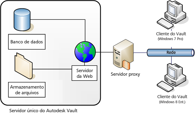

Servidor proxy
Um servidor proxy adianta as solicitações dos computadores dos cliente para outros servidores. Algumas redes forçam todos os computadores dos cliente a utilizar um servidor proxy para todas as solicitações de serviço da Web.
Se uma rede utiliza um servidor proxy, é possível configurá-la para usar um nome do host ou ignorar o servidor proxy dos seus clientes host.
Nota: Para obter mais informações sobre como configurar um servidor proxy, consulte o Vault com um servidor Proxy.
