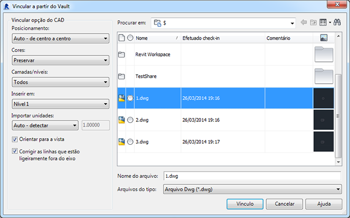

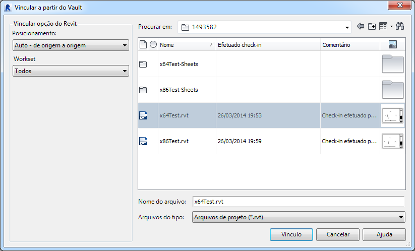

Você pode selecionar um arquivo no Vault para ser vinculado ao projeto Revit atual e especificar as opções de posição do arquivo vinculado na caixa de diálogo Vincular no Vault.
Opções de posição
É possível selecionar uma preferência de posição ao vincular um arquivo no projeto Revit atual.

Vincular um arquivo no Vault
O arquivo é importado com base na sua seleção de posicionamento.

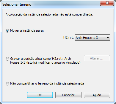

Configurar manualmente um site compartilhado
Se você inseriu um vínculo utilizando o a opção de posicionamento Auto - Por coordenadas compartilhadas, é preciso executar etapas adicionais para configurar manualmente o site compartilhado.
As propriedades do vínculo são exibidas.
A posição do modelo no site é gravada. O site pode ser salvo para que as alterações sejam mantidas.
Inserção de um arquivo DWG no Vault

Você pode selecionar um arquivo no Vault para ser vinculado ao projeto Revit atual na caixa de diálogo Vincular arquivo no Vault.
O arquivo é importado e o posicionamento é definido para Auto - Centro.
