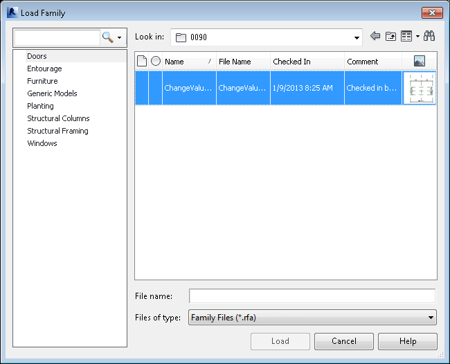

No Revit, é possível pesquisar ou procurar no Vault por tipos de família do Revit e carregá-los no projeto atual. Carregar família suporta arquivos de tipo .rfa com ou sem os catálogos de tipo.
Carregar família a partir do Vault
Consulte a seção seguinte, Pesquisar arquivos de família Revit, para obter detalhes sobre a criação de critérios de pesquisa.
e inserir os critérios de pesquisa na caixa de diálogo Pesquisar. Consulte Pesquisar Vault para obter mais informações sobre a criação de critérios de pesquisa.

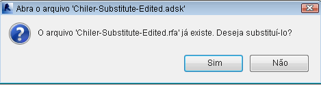

Carregar arquivos .adsk
Arquivos do tipo .adsk devem ser abertos no Vault e convertidos em arquivos .rfa antes que possam ser carregados em um projeto.
O download do arquivo é feito do Vault e convertido em um arquivo .rfa com o mesmo nome.
O botão Carregar no projeto fica realçado na guia Criar da faixa de opções do Revit.
O arquivo .rfa é carregado no projeto atual.
Clique em Sim para substituir quaisquer alterações feitas no arquivo na unidade local ou clique em Não para cancelar.
É possível pesquisar um determinado tipo de família e carregar os tipos em um arquivo de projeto do Revit ou um arquivo de família do Revit usando a caixa de diálogo Carregar família no Vault.

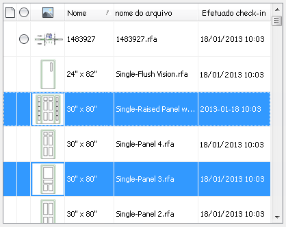

Grade
A grade exibe os tipos de família do Revit que cumprem os parâmetros de pesquisa atual. Selecione um tipo de Família do Revit para carregá-lo.
Nota: Se você selecionar um tipo de família do Revit, a Lista de condições de pesquisa será atualizada para incluir o nome do arquivo de família (por exemplo, Arquivo:Nomedoarquivo.rfa).

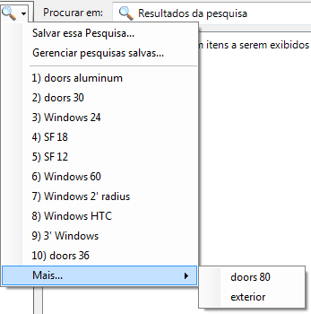

Salvar uma pesquisa
A configuração de pesquisa é salva.
Carregar uma pesquisa

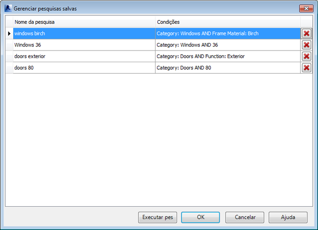

Gerenciar pesquisas salvas
A caixa de diálogo Gerenciar pesquisas salvas é aberta.
ao lado da linha da pesquisa. Clique em Executar pesquisa para executar a pesquisa selecionada.
Clique em Cancelar a qualquer momento para sair sem salvar.
É possível personalizar as colunas da caixa de diálogo Carregar família no Autodesk Vault 2013 e 2014. As novas colunas suportam uma visualização em miniatura. Também é possível executar uma pesquisa dentro da grade. Para acessar a barra de pesquisa, clique com o botão direito do mouse na grade e selecione Mostrar painel localizar.
