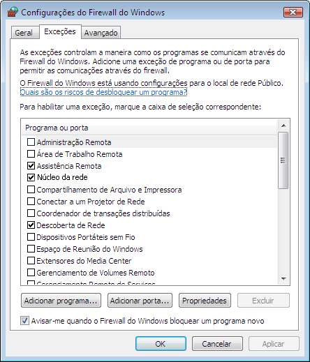

Configurações do Windows Server 2008 Firewall
  1. No Painel de Controle do Windows, clique em Segurança.
  2. Abaixo do Firewall do Windows clique em Permitir um programa através do Firewall do Windows.
  3. Clique na guia Exceções.
  4. Na guia Exceções, verifique se a porta da web padrão está listada nos programas e serviços não bloqueados pelo firewall. Se não estiver listada, clique em Adicionar porta.
  5. Na caixa de diálogo Adicionar uma porta, insira "Vault" no campo Nome e especifique 80 como o número da porta.
  6. Verifique a opção TCP.
  7. Clique em Ok.
Configurações do firewall do Windows Server 2003
  1. Inicie a central de segurança do Windows.
  2. Na central de segurança do Windows, clique em Firewall do Windows.
  5. Na caixa de diálogo Adicionar uma porta, insira "Porta da web padrão" no campo Nome e especifique 80 como o número da porta.
  6. Clique em Ok.
