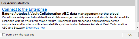

Sincronização de Projeto é instalado a partir do Buzzsaw. Se você efetuar login no pelo cliente principal ou o cliente web, a caixa de diálogo de Novos Recursos é exibida. A seçao Conexão com a Enterprise na parte inferior da caixa de diálogo Novos Recursos fornece detalhes e o download para esta operação. Clique no link Baixar agora, extraia os arquivos e instale a Sincronização de Projeto.
