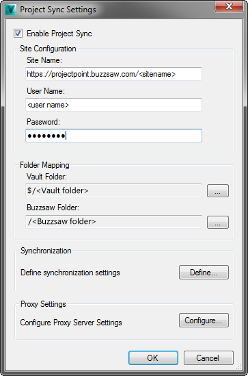

Depois que a Sincronização de projeto foi descarregada e instalada, o Autodesk Vault terá uma barra de ferramentas de Sincronização de projeto, assim como uma opção de configurações de Sincronização de projeto no menu Ferramentas. A caixa de diálogo de configurações permite ao administrador configurar o site, nome de usuário, mapeamento de pasta de projeto, as configurações de sincronização e Configurações de proxy.
Ativar Sincronização de projeto
Ativar e desativar o recurso Sincronização de projeto utilizando esta caixa de seleção.Esta configuração se aplica a todo o Vault, portanto, a ativação do seu cliente permite a ativação para todos os usuários do Vault.
Configuração do site
Adicione o URL para o site do Autodesk Buzzsaw para o qual você está sincronizando. Se for utilizar um site Asia-Pacific Buzzsaw, simplesmente adicione 'ap-' no URL.
O nome de usuário inserido neste campo é o nome de usuário e a senha do Buzzsaw, não o nome de usuário e a senha do vault. Cada vault irá utilizar apenas um nome de usuário Buzzsaw, então, escolha o usuário e a segurança do Buzzsaw com cuidado.
O site, nome de usuário e a senha são validadas ao navegar para a pasta Buzzsaw para o mapeamento.
Mapeamento de pasta
O recurso Sincronização de projeto permite um mapeamento de uma pasta de Vault para uma pasta Buzzsaw. Não pode haver mais de um mapeamento configurado. Estas configurações estão de acordo com o Vault. Se você tiver mais de um Vault, cada Vault pode ter seu próprio mapeamento.
Pasta do Vault - clique no botão Procurar para procurar e selecionar uma pasta de Vault.
Pasta Buzzsaw - clique no botão Procurar para procurar e selecionar uma pasta de Buzzsaw.
Nota: Clicar no botão Procurar valida o site, o nome de usuário e senha. Quaisquer erros devem ser corrigidos antes de uma pasta poder ser selecionada no site do Buzzsaw.
Com o mapeamento concluído, as pastas do Vault e Buzzsaw agora são mapeadas. A estrutura dentro destas pastas são duplicadas no aplicativo como necessário.

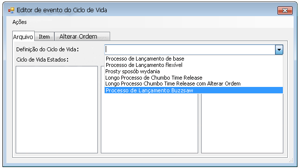

  1. Localize a pasta SDK, no diretório de instalação e execute o instalador.
  2. Quando a instalação estiver concluída, localize o executável instalado na pasta Autodesk Vault 2012 SDK\util\LifecycleEventEditor.

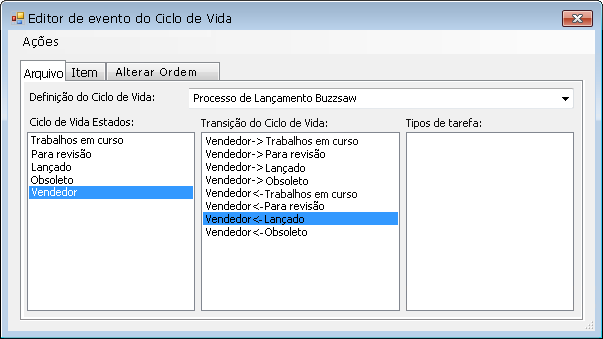

  3. Enquanto estiver conectado, mantenha a guia do arquivo selecionada e escolha a definição de ciclo de vida para o qual deseja configurar os eventos.
  4. Após a seleção da definição do ciclo de vida, os estados de ciclo de vida configurados para essa definição exibem nos Estados de ciclo de vida: campo.
  5. Selecione os estados de ciclo de vida que deseja configurar. Observe que as transições de estado são exibidas no campo Transições de ciclo de vida.
  6. Selecione a transição de ciclo de vida para a qual você deseja adicionar um evento.
  7. Clique duas vezes no campo Tipos de trabalho ou selecione Adicionar trabalho à transição no menu Ações.
  8. Digite o nome da tarefa que deseja associar com a transição de estado selecionada. As tarefas de Sincronização de projeto disponíveis são:
    Comando Sincronização de projeto Tipo de trabalho
    Compartilhar no Buzzsaw autodesk.vault.projectsync.share
    Atualização a partir do Buzzsaw autodesk.vault.projectsync.update
    Adicionar a partir do Buzzsaw autodesk.vault.projectsync.add
    Sincronização com o Buzzsaw autodesk.vault.projectsync.sync
  9. Quando um arquivo segue a transição de estado, uma nova tarefa será adicionada à Fila de tarefas para o arquivo com o tipo de tarefa especificado.
    Exemplo: diga o tipo de tarefa autodesk.vault.projectsync.share foi configurado para a transição de estado de Liberado para Fornecedor exibida acima. O usuário seleciona um grupo de 15 arquivos e altera o estado de Liberado para Fornecedor.Uma tarefa para cada arquivo no conjunto de seleção será adicionada à fila de tarefas e compartilhada no site do Buzzsaw.

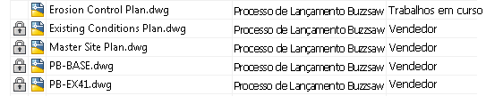

Configurar a Segurança de estado do ciclo de vida para Sincronização de projeto
Para os usuários interessados em permitir que os usuários do Buzzsaw editem os dados do Vault, recomenda-se que os usuários do Vault sejam impedidos de editar o arquivo do Vault para que as alterações não ocorram nos dois ambientes simultaneamente. Para fazer isso, a lista de controle de acesso (ACL) do estado deve estar configurada para bloquear usuários de editar os arquivos.
Por exemplo, as imagens acima exibem um estado denominado Fornecedor. A execução da transição para o estado de Fornecedor irá enfileirar a tarefa para compartilhar a versão mais recente do arquivo para o site do Buzzsaw. Uma vez que o arquivo está neste estado, a lista de controle de acesso pode ser configurada para evitar alterações de todos os usuários. Agora os arquivos que estão neste estado foram compartilhados no Buzzsaw e estão bloqueados.
Ao executar a transição de volta a outro estado do Fornecedor, uma tarefa será enfileirada para extrair a versão mais recente do Buzzsaw do arquivo de volta no Vault e os arquivos serão desbloqueados e estarão disponíveis para edição.
