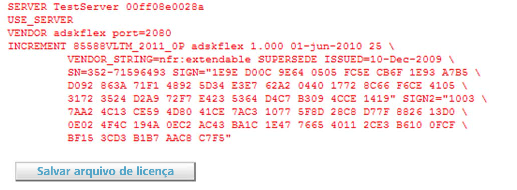

  8. Quando as informações da licença forem exibidas, clique em Save License File.

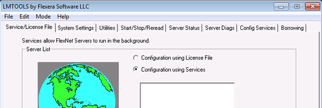

  1. No programa LMTOOLS, na guia Service/License File, assegure-se de que a opção Configure Using Services está ativa.

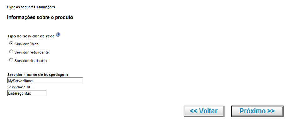

  3. Insira as seguintes informações na tela Informações sobre o produto:
    • Número de série
    • Chave do produto
    • Tipo do servidor de licenças de rede
    • Nome do servidor de licenças de rede
    Nota: O Nome e o Tipo de servidor de licenças devem coincidir com aqueles utilizados durante a configuração do servidor de licenças nas etapas anteriores.

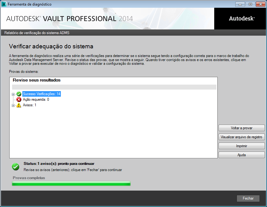

  8. O processo de instalação do Vault executa um diagnóstico do sistema antes de continuar com a instalação. Execute uma das seguintes tarefas na tela de Relatório de verificação do sistema ADMS:
    • Se todas as verificações forem bem sucedidas, o andamento indicará que o teste está concluído e o botão Continuar será iluminado. Clique em Continuar para prosseguir com a instalação.
    • Se quaisquer verificações prévias falharem, o número ao lado de Ações necessárias indicará o número de verificações prévias que falharam ao passar no processo de diagnóstico.
      São fornecidos links descrevendo cada verificação prévia com falha. Clique em um link para saber mais sobre uma verificação prévia e como fazer alterações, de maneira que seus sistemas passem no diagnóstico. Faça todas as alterações necessárias e clique em Novo teste. Assim que todas as verificações forem apagadas, clique em Continuar para concluir a instalação.
