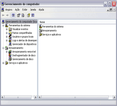

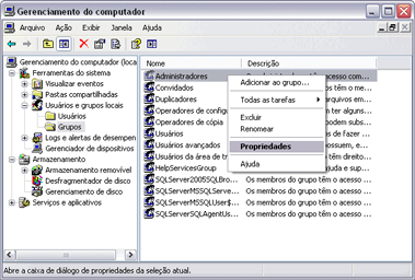

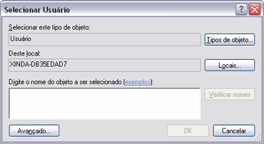

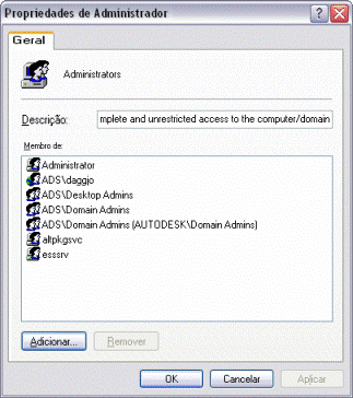

Adicionar uma conta para o grupo de Gerenciadores do Windows
