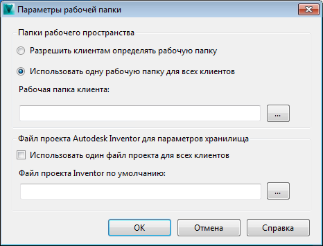

Рабочая папка и проекты Inventor
Можно использовать общую рабочую папку для всех клиентов или разрешить клиентам определять собственную рабочую папку. Также можно использовать файл проекта Inventor по умолчанию для всех клиентов или разрешить клиентам использовать последний файла проекта из хранилища.
  • Нажмите кнопку "Определить", чтобы открыть диалоговое окно "Параметры рабочей папки".
