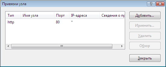

  4. В диалоговом окне "Службы IIS" откройте меню локального компьютера и щелкните элемент "Узлы". Правой кнопкой мыши щелкните элемент "Веб-узел по умолчанию" ► "Изменить привязки".

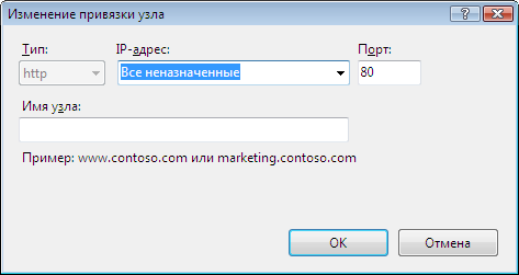

  5. Выберите параметр http и нажмите кнопку "Изменить".
  6. Измените номер порта на 80 и нажмите кнопку "ОК".

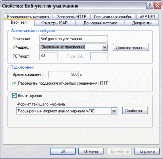

  4. Щелкните правой кнопкой мыши на группе "Веб-узел по умолчанию" и из контекстного меню выберите "Свойства".
  5. В диалоговом окне "Свойства: Веб-узел по умолчанию" перейдите на вкладку "Веб-узел".
  6. Убедитесь в том, что в поле "TCP-порт" указано значение 80. Примечание. Если используется протокол безопасности SSL, то портом по умолчанию должен быть 443.
