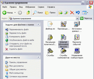

Windows Server 2003
  1. Откройте панель управления Windows и дважды щелкните на значке "Администрирование".
  2. В окне "Администрирование" дважды щелкните элемент "Службы IIS".

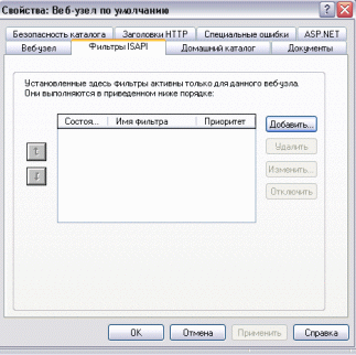

  3. В диалоговом окне "Internet Information Services" разверните группу "локальный компьютер" ► "Веб-узлы".
  4. Щелкните правой кнопкой мыши на группе "Веб-узел по умолчанию" и из контекстного меню выберите "Свойства".
  5. В диалоговом окне "Свойства: Веб-узел по умолчанию" перейти на вкладку "Фильтры ISAPI".
  6. Выберите фильтр из списка и нажмите кнопку "Отключить". Повторите для всех фильтров, вызывающих конфликты.
  7. Нажмите кнопку "ОК".

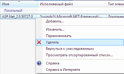

Windows Server 2008 или Windows 7
  1. Откройте панель управления Windows и дважды щелкните элемент "Система и ее обслуживание" .
  2. Дважды щелкните "Администрирование" .
  3. В окне "Администрирование" дважды щелкните элемент "Службы IIS".
  4. В диалоговом окне "Службы IIS" откройте меню локального компьютера и выберите команды "Узлы" ► "Веб-узел по умолчанию".
  5. Дважды щелкните фильтр ISAPI. .
  6. Правой кнопкой мыши щелкните фильтр, вызвавший ошибку, и выберите команду "Удалить".
