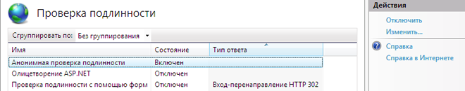

Windows Server 2008 и Windows 7
  1. Откройте панель управления Windows и дважды щелкните элемент "Система и ее обслуживание" .
  2. Дважды щелкните "Администрирование" .
  3. В окне "Администрирование" дважды щелкните элемент "Службы IIS".
  4. В диалоговом окне "Службы IIS" откройте меню локального компьютера и выберите команды "Узлы" ► "Веб-узел по умолчанию".
  5. Дважды щелкните пункт "Проверка подлинности".
  6. Щелкните параметр "Анонимная проверка подлинности" и убедитесь в том, что она активирована.
  7. Для просмотра имени пользователя в анонимной учетной записи, используемой службами IIS, выберите команду "Изменить". Убедитесь, что эта учетная запись существует на сервере.

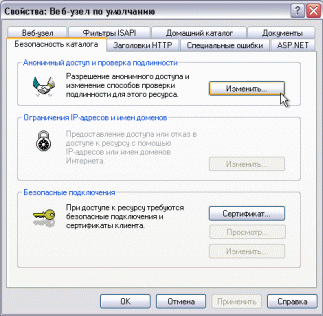

Windows Server 2003
  1. Откройте панель управления Windows и дважды щелкните значок "Администрирование" .
  2. В окне "Администрирование" дважды щелкните элемент "Службы IIS".
  3. В диалоговом окне "Internet Information Services" разверните группу "локальный компьютер" ► "Веб-узлы".
  4. Щелкните правой кнопкой мыши на группе "Веб-узел по умолчанию" и из контекстного меню выберите "Свойства".

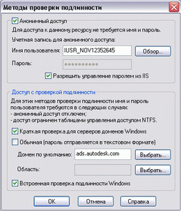

  5. Перейти на вкладку "Безопасность каталога" и нажмите кнопку "Изменить".
  6. В диалоговом окне "Методы проверки подлинности" отображается имя пользователя для анонимной учетной записи, используемой службами IIS. Убедитесь, что эта учетная запись существует на сервере.
Windows XP
Прим.: Только для Vault 2012 и 2013.
  1. Откройте панель управления Windows и дважды щелкните на значке "Администрирование".
