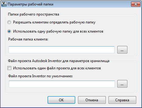

Настройка общей рабочей папки
Чтобы использовать рабочую папку общего доступа, системный администратор создает рабочую папку на сетевом диске для использования ее всеми участниками проекта.
Прим.: Для выполнения перечисленных действий пользователь должен обладать правами администратора.
  1. Запустите Autodesk Vault Explorer и войдите в систему в качестве администратора.
  2. Выберите «Сервис > Управление > Параметры хранилища».
  3. Выберите вкладку "Файлы" в диалоговом окне "Параметры хранилища".
  4. В разделе "Рабочая папка" нажмите кнопку "Определить".
  5. В диалоговом окне "Параметры рабочей папки" выберите "Использовать одну рабочую папку для всех клиентов".
  6. Укажите сетевое расположение рабочей папки в поле "Рабочая папка клиентов" или найдите ее расположение.
    Прим.: Путь к рабочей папке общего доступа может быть:
    • сетевой путь: \\designco\users\jstewart
    • путь, содержащий системную переменную для каталога: \\designco\users\%username%
  7. Нажмите "ОК".
  8. В диалоговом окне "Настройки хранилища" нажмите кнопку "Закрыть".
