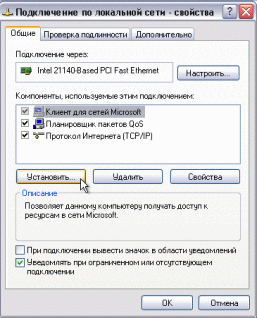

  3. Щелкните правой кнопкой мыши на значке "Подключение к локальной сети" и из контекстного меню выберите "Свойства".
  4. В диалоговом окне "Подключение к локальной сети – свойства" нажмите кнопку "Установить".

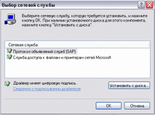

  5. В диалоговом окне "Выбор типа сетевого компонента" выберите пункт "Служба" и затем нажмите кнопку "Добавить".
  6. В диалоговом окне "Выбор сетевой службы" выберите пункт "Служба доступа к файлам и принтерам сетей Microsoft.
  7. Нажмите кнопку "ОК".
