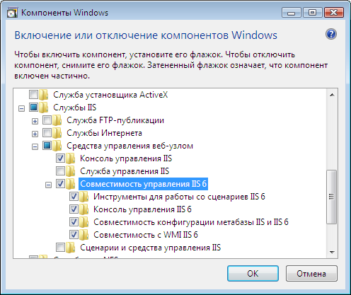

Windows Server 2008 и Windows 7
Убедитесь в том, что установлен компонент "Совместимость управления IIS 6".
- На панели управления Windows дважды щелкните элемент "Программы и компоненты".
- В левой части диалогового окна выберите элемент "Включение или отключение компонентов Windows".
- Разверните узел "Службы IIS".
- Разверните узел "Совместимость управления IIS 6" и установите все подчиненные параметры.
