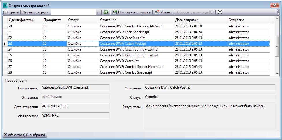

Информация о диалоговом окне "Очередь сервера заданий"
В диалоговом окне "Очередь сервера заданий" можно управлять заданиями, которые были добавлены в очередь для публикации. В этом диалоговом окне можно вручную напечатать задания, повторно отправить приостановленное задание, просмотреть сведения об отдельном задании и настроить отображение информации об очереди заданий.

Управление заданиями в очереди
  1. Выберите задание, которое требуется изменить, и выполните одно из следующих действий:
    • Для удаления задания из очереди нажмите кнопку "Удалить".
    • Если задание имеет статус "Ошибка", нажмите "Отправить повторно" для повторной обработки задания.
    • Для остановки выполнения задания в Job Processor и сохранения этого задания в очереди нажмите кнопку "Сбросить в очередь".
      Прим.: В Vault 2012 и 2013 эта команда по умолчанию отсутствует на панели инструментов. Для ее добавления щелкните список панели инструментов и выберите команду "Добавить или удалить кнопки".
    • Для назначения задачи Job Processor на рабочей станции выберите "Принять право владения для сайта".
  2. Для отправки сетки на принтер, используемый по умолчанию, нажмите "Печать".
  3. Очередь можно обновить в любой момент с помощью кнопки "Обновить".
