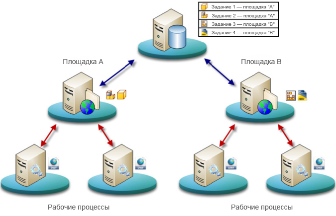

Сервер заданий поддерживает многосерверные среды путем подключения к определенному серверу и обработки только тех заданий, которые связаны с этим сервером. На приведенной ниже иллюстрации любой Job Processor, подключающийся к серверу Б, будет обрабатывать только те задания, которые связаны с этим сервером Б. То же самое происходит с теми Job Processor, которые подключаются к серверу А.
