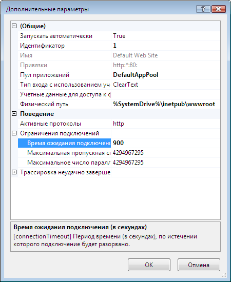

  1. Откройте "Администрирование" и выберите "Диспетчер служб IIS".
  2. В диалоговом окне "Службы IIS" откройте меню локального компьютера и выберите команды "Узлы" ► "Веб-узел по умолчанию".
  3. В разделе "Управление веб-узлом" нажмите "Дополнительные параметры".
  4. В диалоговом окне "Дополнительные параметры" раскройте "Ограничения соединений".
  5. Измените значение тайм-аута на 900 и щелкните "ОК".
Windows Server 2008 или Windows 7
  1. Откройте панель управления Windows и дважды щелкните элемент "Система и ее обслуживание".
  2. Дважды щелкните "Администрирование".
  3. В окне "Администрирование" дважды щелкните элемент "Службы IIS".
  4. В диалоговом окне "Службы IIS" разверните группу "Локальный компьютер" ► "Узлы", затем щелкните правой кнопкой мыши "Веб-узел по умолчанию" и выберите "Изменить привязки" > "Управление веб-узлом" > "Дополнительные параметры".
  5. Откройте раздел "Ограничения подключений", измените значение тайм-аута на 900 и нажмите кнопку "ОК".

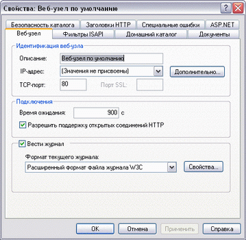

Windows Server 2003
  1. Откройте панель управления Windows и дважды щелкните значок "Администрирование" .
  2. В окне "Администрирование" дважды щелкните элемент "Службы IIS".
  3. В диалоговом окне "Службы IIS" разверните группу "Локальный компьютер" ► "Веб-узлы".
  4. Щелкните правой кнопкой мыши на группе "Веб-узел по умолчанию" и из контекстного меню выберите "Свойства".
  5. В диалоговом окне "Свойства: Веб-узел по умолчанию" перейдите на вкладку "Веб-узел".
  6. Введите значение 900 секунд в поле "Время ожидания соединения".
  7. Нажмите кнопку "ОК".
