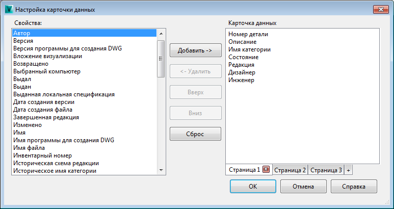

Настройка компоновки карточки данных осуществляется администраторами в окне "Настройка карточки данных" диалогового окна "Параметры хранилища". Здесь можно определить количество страниц, используемых карточкой данных, а также свойства, отображаемые для изменения. Возможность добавления и удаления изменяемых свойств позволяет администратору упростить процесс управления свойствами.
Последовательно выберите "Сервис"  "Управление"   "Параметры хранилища"  "Типы поведения" и нажмите кнопку "Карточки данных", чтобы открыть диалоговое окно "Настройка карточки данных".
Настройка компоновки карточек данных
Администратор может осуществлять управление вкладками и определять свойства, которые пользователь САПР может изменять в диалоговом окне "Настройка карточки данных". Список свойств содержит все свойства, которые можно добавить на выбранную вкладку. Свойство добавляется на вкладку только один раз. При этом одно и то же свойство может присутствовать на различных вкладках.

Действия Описание
Добавить
Выберите одно или несколько свойств из списка свойств и щелкните команду "Добавить", чтобы добавить их на выбранную вкладку карточки данных.
Удалить
Выберите свойство, назначенное вкладке, а затем щелкните команду "Удалить", чтобы удалить свойство со вкладки.
Вверх
Перемещает свойство вверх на выбранной вкладке.
Вниз
Сбросить
Возвращает последнюю компоновку для текущей вкладки.
Переименование вкладки
Дважды щелкните вкладку, чтобы переименовать ее.
Добавление вкладки
Щелкните небольшую вкладку со знаком "плюс" (+), чтобы добавить новую вкладку в карточку данных. Вкладки по умолчанию нумеруются последовательно.
Удаление вкладки
Щелкните значок "X" на выбранной вкладке, чтобы удалить саму вкладку.
ОК
Сохраняет изменения компоновки вкладки карточки данных и закрывает диалоговое окно.
  1. Выберите "Сервис"  "Управление"  "Параметры хранилища"  "Типы поведения" "Карточки данных".
  2. В диалоговом окне "Настройка карточки данных" выберите в списке одно или несколько свойств и нажмите кнопку "Добавить", чтобы добавить их на выбранную вкладку.
    Выберите свойство и нажмите кнопку "Удалить", чтобы настроить свойства на выбранных вкладках.
  3. При необходимости используйте кнопки "Вниз" или "Вверх", чтобы изменить порядок свойств на вкладках.
  4. Дважды щелкните выбранную вкладку и переименуйте ее.
  5. Щелкните вкладку со значком "+", чтобы создать новую вкладку.
  6. После выполнения необходимых действий нажмите кнопку "ОК", чтобы сохранить параметры и закрыть диалоговое окно.
  7. Пользователь может в любой момент нажать кнопку "Сбросить", чтобы восстановить последнюю сохраненную компоновку диалогового окна.
