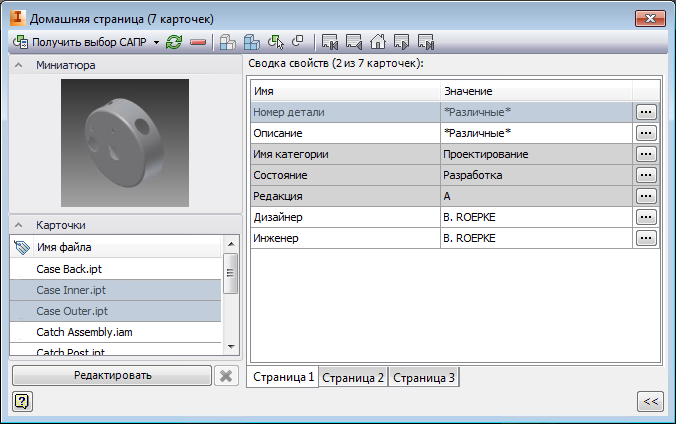

Работа с наборами карточек
Можно извлечь несколько карточек данных для создания набора карточек. Можно указать область набора карточек посредством выбора отдельных файлов или всей открытой модели. Набор карточек содержит по одной карточке данных для каждого файла, указанного в области, и исходную карточку со списком карточек данных в наборе карточек.
Подробнее об элементах управления набором карточек данных

Подробнее об исходной карточке
В исходной карточке выводится список файлов в наборе карточек и атрибуты их свойств. Отображаемые значения свойств зависят от того, выбрана ли одна или несколько карточек данных или не выбрано ни одной карточки данных из списка.
  • При выборе одной карточки данных в исходной карточке отображаются значения свойств этой карточки данных.
  • При выборе нескольких карточек данных отображаются значения свойств, которые являются общими для выбранных карточек данных. Если значения отличаются, появляется слово "Разные"
  • Если в списке не выбрано ни одной карточки данных, тогда отображаются все значения свойств, которые являются общими для всего набора. Если значения отличаются, появляется слово "Разные"
Можно вносить изменения в отдельные карточки данных или использовать исходную карточку для внесения массовых изменений во весь набор карточек. При внесении массовых изменений в свойства с различными значениями во всем наборе система сбора значений используется для вывода списка различных значений, относящихся к этому свойству.
В верхней части исходной карточки отображается число карточек в наборе и число карточек, выбранных для сравнения.

Работа с системами сбора значений
Система сбора значений является диалоговым окном, в котором выводится список различных значений, связанных с определенным свойством. Список значений собирается из карточек данных, выбранных на исходной карточке, или из всего набора, если карточки не выбраны. Система сбора значений состоит из столбца "Значение" со списком значений свойств и столбца "Использование", в котором выводится количество карточек данных, которые совместно используют это определенное свойство.
Доступ к системам сбора значений можно получить из исходной карточки или из отдельной карточки данных.
Использование системы сбора значений с исходной карточкой
В наборе карточек одни и те же свойства повторяются для каждой карточки. Если в выборке карточек данных совместно используется одно и то же значение для этого свойства, тогда это значение отображается рядом с именем свойства на исходной карточке. Однако если значения свойств разные, тогда рядом со свойством появляется слово "Разные". Свойства со значением "Разные" отображаются с маленьким значком в виде эллипса . Щелкните значок для перехода к системе сбора значений.
Значения свойств можно фильтровать для проверки в режиме только для чтения или изменения их в режиме редактирования.
Режим только для чтения
    В режиме только для чтения можно фильтровать собранные значения. Выберите значение в системе сбора значений и нажмите "Фильтр" для выбора карточек в списке карточек, которые содержат это значение свойства.
    Например, система сбора значений для свойства "Дата создания" выводит список всех значений для даты создания в наборе. Если выбрать дату 31 января 2008 года из системы сбора и нажать кнопку "ОК", в списке карточек будут выбраны пять карточек с датой 31 января 2008 в качестве значения для даты создания.
    Этот процесс можно повторять для дополнительных свойств, что позволяет уточнить выбранные карточки данных в любой момент.
    Для закрытия диалогового окна нажмите кнопку "Отмена".
Режим редактирования
    Прим.: Файл, связанный с карточкой данных, необходимо получить до изменения каких-либо свойств.
    В режиме редактирования можно изменить значения для файла, связанного с определенной карточкой данных, или внести массовые изменения во все карточки, связанные с этим значением.
    Система сбора значений имеет как столбец "Значения", так и "Использование". Однако в отличии от режима только для чтения, поле редактирования вверху системы сбора значений позволяет настроить значения для карточек данных, в которых используется это свойство.
    Например, система сбора значений для свойства "Дата создания" выводит список всех значений для даты создания в наборе. Если выбрать дату 31 января 2008 года в системе сбора значений, для редактирования вверху диалогового окна появится дата 31 января 2008 года. Затем значение можно удалить или изменить. Нажмите кнопку "Сохранить" для подтверждения изменений.
Использование системы сбора значений с отдельной карточкой данных
На отдельной карточке данных свойства аналогичны свойствам на каждой другой карточке в наборе. Однако отображаются только значения свойств для выбранной карточки данных. Маленький значок в виде эллипса отображается рядом с каждым свойством. Щелкните значок для перехода к системе сбора значений.
В режиме только для чтения система сбора значений выводит список доступных значений в наборе карточек. Эти значения не влияют на карточку.
В режиме редактирования система сбора значений выводит список доступных значений в наборе карточек. Значение можно выбрать из списка и применить к файлу, связанному с текущей карточкой данных.
Системы сбора значений выводят список различных значений, связанных с определенным свойством в наборе карточек. Используйте системы сбора значений, чтобы фильтровать значения свойств для проверки в режиме только для чтения или изменения их в режиме редактирования.
Использование системы сбора значений для фильтрации значений свойств (только чтение)
Фильтрация значений свойств из исходной карточки
  1. Перейдите к исходной карточке.
    Убедитесь, что включен режим только для чтения. (Кнопка "Изменить" должна быть видимой).
  2. Выберите карточки данных в списке карточек данных, для которых необходимо собрать значения свойств. Также можно отменить выбор всех карточек для сбора значений из всего набора.
  3. Щелкните эллипсы рядом со значением свойства, которое необходимо проверить.
    Значок доступен у свойств, отображающих значение "Разные".
  4. В диалоговом окне "Выбор фильтра" укажите значение, которое необходимо использовать для фильтрации выбранных карточек данных.
    Список карточек данных обновляется для отображения только тех карточек данных, которые содержат это значение свойства.
  5. При необходимости продолжите фильтрацию выбранных карточек данных с помощью других свойств.
    Для закрытия диалогового окна и возврата к исходной карточке нажмите кнопку "Отмена".
Отображение существующих значений свойств для отдельной карточки данных
  1. Выберите карточку данных в наборе карточек для проверки значений ее свойств.
  2. Убедитесь, что включен режим только для чтения. (Кнопка "Изменить" должна быть видимой).
    Отображается список значений, который уже существует в наборе карточек для этого свойства.
Использование системы сбора значений для редактирования значений свойств
Изменение значений свойств для отдельной карточки данных
    Нажмите кнопку "Изменить".
  3. Щелкните эллипсы рядом со значением свойства, которое необходимо изменить.
  4. В диалоговом окне "Изменение значения" выберите новое значение для выбранного свойства из списка "Значения" или введите значение в поле редактирования.
    Прим.: Любые изменения, внесенные в значение, влияют на все карточки данных, в которых используется это значение свойства. См. столбец "Использование" для числа соответствующих карточек данных. При необходимости, перед продолжением работы уточните выбранные карточки данных, выполняя шаги, описанные в разделе только для чтения.
  5. Нажмите кнопку "Сохранить" для подтверждения изменений и закройте диалоговое окно "Изменение значения".
    Звездочка (*) появляется рядом с именем карточки данных и указывает на то, что карточка данных была изменена. Однако изменения не являются постоянными вплоть до возвращения файла, связанного с карточкой данных.
    Для закрытия диалогового окна и возврата к исходной карточке без сохранения изменений нажмите кнопку "Отмена".
    Прим.: Изменения, внесенные в значения свойств, не являются постоянными вплоть до возвращения в хранилище соответствующих файлов. При попытке изменить размер карточки данных или закрыть функцию карточки данных сначала появляется запрос на возврат измененных файлов.
  1. Выберите карточку данных в наборе карточек, для которой необходимо изменить значения свойств.
  2. Нажмите кнопку "Изменить".
  4. Выберите новое значение для выбранного свойства из списка "Значения" или введите значение в поле редактирования.
