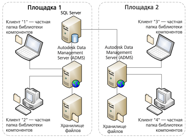

При репликации используется одна база данных для всех узлов и выполняется копирование хранилища файлов в каждое расположение. Такая архитектура обладает рядом преимуществ, включая простоту внедрения, удобство в работе для конечных пользователей и мгновенную доступность информации. Эта архитектура не подходит для нескольких узлов, распределенных на большом расстоянии, а также для сетей с низкой скоростью передачи данных. Рекомендуется, чтобы реплицируемые среды не были распределены на разных континентах.
Представление Библиотеки компонентов с реплицированным хранилищем файлов
Библиотека стандартных компонентов Inventor поставляется в виде баз данных библиотек, которые хранятся на сервере Autodesk Vault Server. Пользователи получают доступ к этим базам данных библиотек через Autodesk Inventor для автоматического создания выбранных компонентов библиотеки в файлах деталей Inventor. После вставки экземпляра эти компоненты сохраняются в папке, определенной в файле проекта Inventor. Если файл сборки затем возвращается в Vault, вставленные компоненты Библиотеки компонентов также будут возвращены в Vault.

На рисунке для большей наглядности SQL Server показан как отдельный компьютер. SQL Server может быть установлен на отдельном компьютере или на сервере Autodesk Vault Server. Оба варианта возможны, и выбор не влияет на рабочие процессы, описанные в данном документе.
В конфигурации по умолчанию при использовании Inventor для каждого клиента должна быть создана частная папка Библиотеки компонентов.
Пример частного содержимого

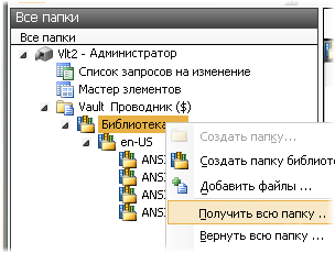

Повторной вставки экземпляров существующих компонентов можно избежать, выполнив команду "Получить всю папку" из толстого клиента Autodesk Vault. При этом папка Библиотеки компонентов будет заполнена экземплярами компонентов, которые были возвращены в Vault. Это применяется как к частным, так и к общим папкам Библиотеки компонентов. В средах, где часто создаются новые компоненты, это может стать преимуществом при выполнении данной операции на регулярной основе.
