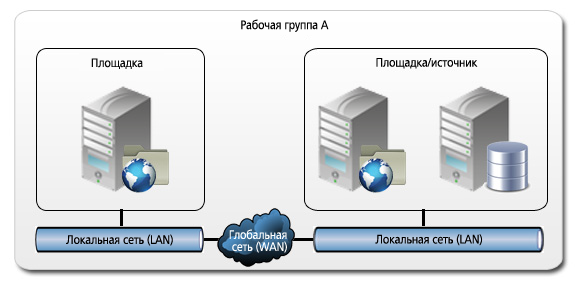

Текущее состояние: рабочая группа А состоит из источника и двух площадок.

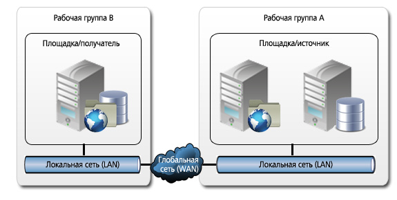

Конечное состояние: две рабочих группы, рабочая группа А является источником, рабочая группа B — получателем
