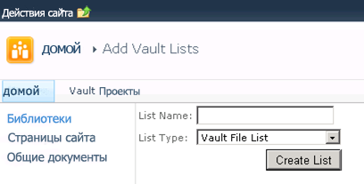

Создание списка
    Выполните следующие действия, чтобы создать новый список.
  1. Перейдите в каталог: <ВебУзел>/_layouts/Autodesk.Vault.BCSConnect/addVaultlist.aspx.
  2. Введите имя списка, укажите тип и выберите "Создать список".

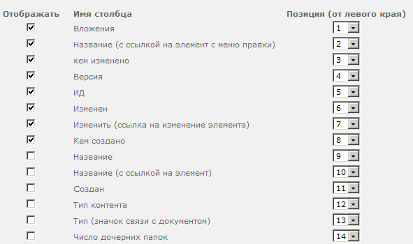

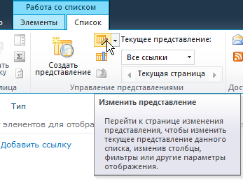

  1. Перейдите к списку, который требуется адаптировать.
  2. Перейдите на вкладку "Список" в разделе "Работа со списком".
  3. Выберите "Изменение представления".
  4. В разделе "Столбцы" можно включить, отключить и переупорядочить столбцы. Дополнительные столбцы можно добавить, используя параметр BDCModelEditor.

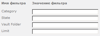

  5. "Фильтры источника данных" — фильтрация данных, поступающих из хранилища.
    • "Категория" — фильтрация по категории Vault.
    • "Состояние" — фильтрация по жизненному циклу объектов Vault.
    • "Папка хранилища" — ограничение области определенной ветвью папки. Правильный формат для этого случая:
      $/FirstLevelFolderName/SecondLevelFolderName
    • "Ограничение" — определение количества возвращаемых объектов из Vault.

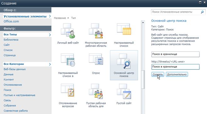

Настройка узла поиска
    Для Vault необходимо настроить узел поиска, чтобы можно было искать файлы в хранилище.

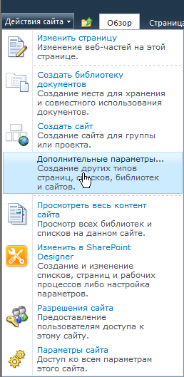

  1. Войдите на веб-узел SharePoint.

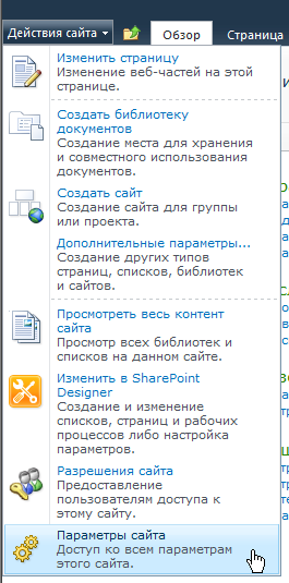

  2. Выберите "Действия узла" и "Дополнительные параметры".

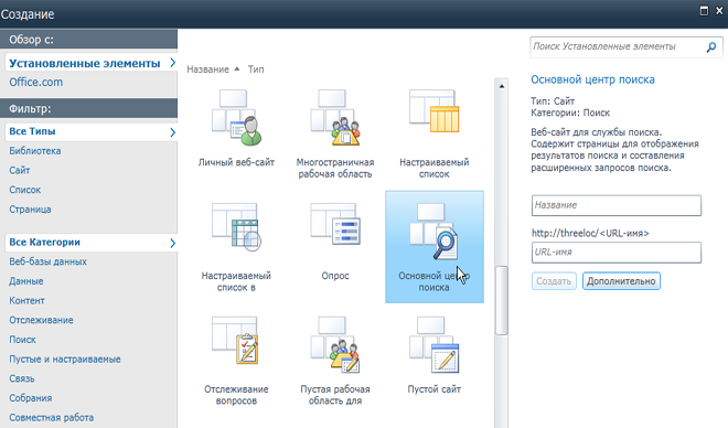

  3. Выберите "Основной центр поиска". Для этого вида требуется модуль Microsoft Silverlight. Параметры доступны и без Silverlight, однако интерфейс отличается от показанного на рисунке ниже.
  4. Назовите его "Поиск Vault".
  5. Введите "Поиск Vault" в поле URL.
  6.  Нажмите "Создать".
  7. Откроется новая страница поиска.
  8. Введите любое случайное значение и выполните простой поиск. Не будет возвращено ни одного результата, однако откроется страница "Результаты поиска".

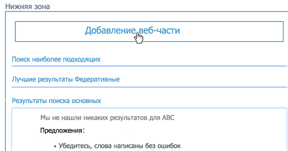

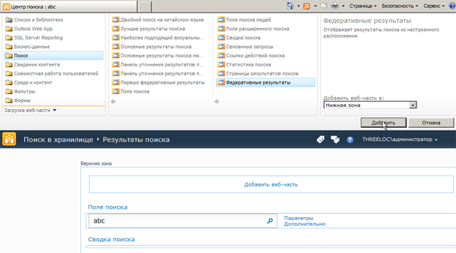

  9. На странице результатов поиска перейдите на вкладку "Страница" вверху и нажмите "Редактировать страницу".
  10. Прокрутите страницу сверху вниз и нажмите кнопку "Добавить веб-часть".
  11. В верхней части меню нажмите "Поиск", а затем "Интегрированные результаты". Нажмите "Добавить".

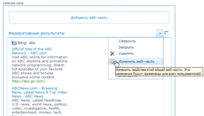

  12. Прокрутите вниз до новой части "Интегрированные результаты". Щелкните стрелку меню и выберите "Изменить веб-часть".

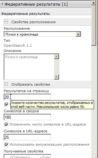

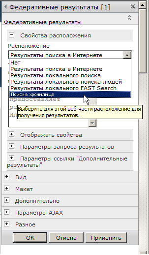

  13. Прокрутите страницу вправо и найдите настройки "Интегрированные результаты".
  14. В разделе "Расположение" выберите "Поиск Vault".
  15. Раскройте группу "Отображать свойства" и выберите "Результаты".
  16. Нажмите кнопку "Сохранить".
  17. В нижней части меню "Изменить" нажмите "ОК".
  18.  В левом верхнем углу нажмите "Завершить редактирование", чтобы сохранить изменения.

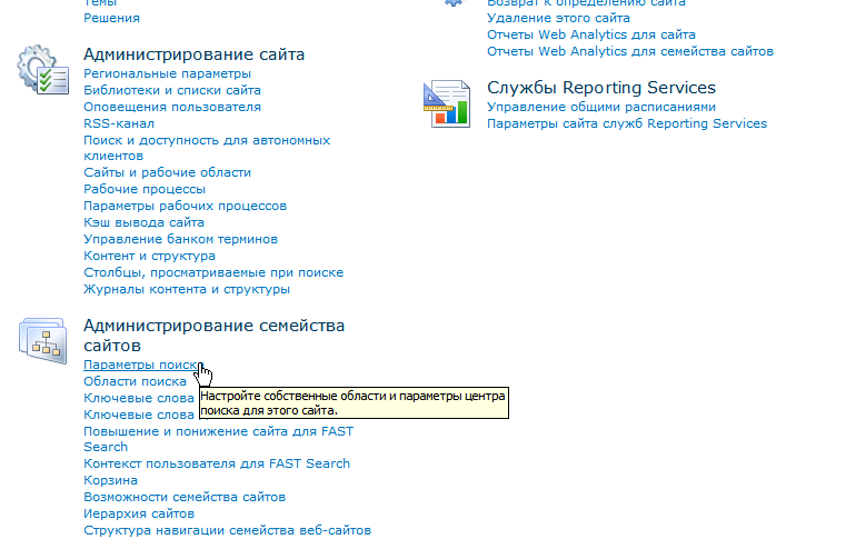

  1. Откройте узел, на который требуется добавить Vault в качестве источника поиска.
  2. В разделе "Действия узла" выберите "Параметры узла".
  3. Выберите "Параметры поиска" в разделе "Администрирование семейства веб-узлов".

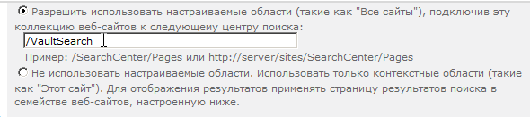

  4. Выберите параметр "Включить настраиваемые области" (например, "Все узлы"), подключив коллекцию узлов к следующему центру поиска.
  5. Введите имя узла поиска имя с косой чертой в начале. Если на предыдущем шаге использовалось имя узла, введите /Поиск Vault.
  6. Поиск можно настроить, выбрав в раскрывающемся списке режим "Поиски".

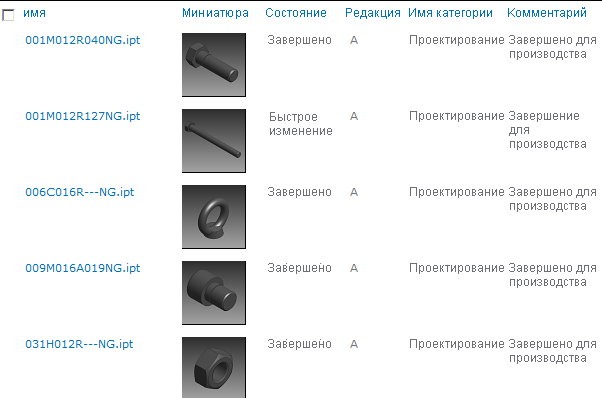

Управление миниатюрами
Добавьте миниатюры на узел, чтобы упростить управление данными.
Добавление миниатюр для списков
    Если вы вручную создаете список SharePoint, по которому осуществляется доступ к Vault, необходимо изменить страницу ASPX, содержащую список. Скопируйте и вставьте выделенный раздел, как показано ниже.

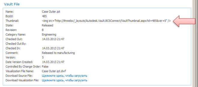

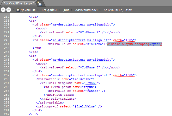

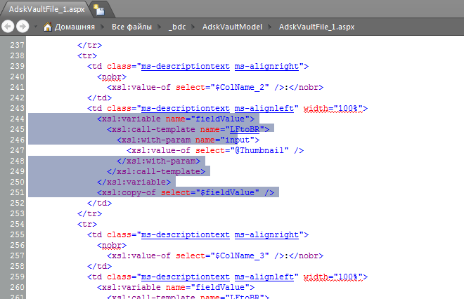

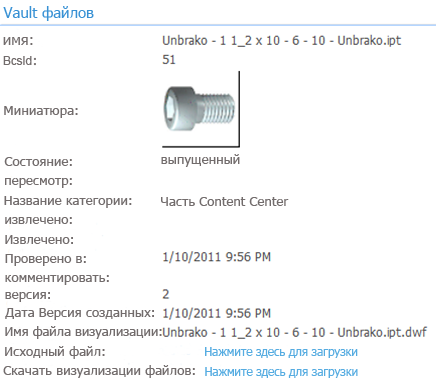

Устранение проблем с отображением миниатюр

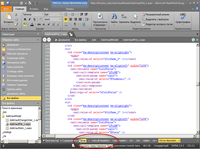

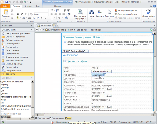

    Если вызывается команда "Создать/Обновить" для AdskVaultFile (см. ниже), страницы профиля перезаписываются, и миниатюры могут отображаться некорректно. Чтобы восстановить отображение миниатюр, страницу профиля XSL необходимо обновить вручную. Существует несколько способов обновления. Для всех методов требуется знание страниц профиля и конфигурации XSL. Для выполнения описанной ниже процедуры требуется Microsoft SharePoint Designer 2010, который доступен на веб-сайте Майкрософт.
  1. Выполните поиск в Vault, который возвращает файлы хранилища с миниатюрами. Выберите один из результатов, чтобы отобразить страницу профиля. Обратите внимание, что миниатюра отображается в виде строки.

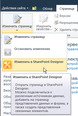

  2. Нажмите "Страница" раскройте "Изменить страницу" и выберите "Изменить страницу" в SharePoint Designer.
  3. В SharePoint Designer будет открыта страница профиля в режиме редактирования. Выберите ячейку "Миниатюра".
  4. В нижней части экрана выберите "Код". Если следующий вид не появился, переключитесь в режим проектирования и снова выберите код. Кнопка "Проектирование" находится слева от кнопки "Код".
  5. Удалите два следующих выделенных раздела.
  6. Вставьте
    disable-output-escaping=”yes”
    после "@Thumbnail" на линии, которая не была удалена.
  7. Выберите "Сохранить", закройте SharePoint Designer и обновите страницу профиля в браузере.
    Миниатюры должны отобразиться.

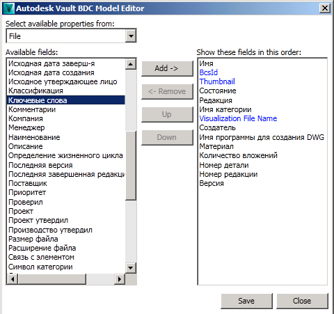

Добавление пользовательских свойств Vault в SharePoint
Приложение BDCModelEditor, расположенное в папке развертывания, позволяет изменить список свойств Vault, которые отображаются в SharePoint. Все определенные пользователем свойства Vault (ПС) могут быть представлены в SharePoint. Ниже представлены свойства по умолчанию и параметры отображения списка и страниц профиля.
Дополнительные сведения см. в разделе Управление параметрами.

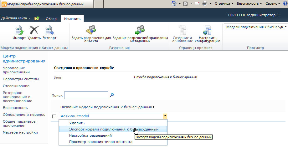

Экспорт файла AdskVaultModel.bdcm из SharePoint
    Выполните следующие действия, чтобы экспортировать файл AdskVaultModel.bdcm из SharePoint.

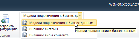

  1. Запустите Центр администрирования SharePoint 2010.
  2. В разделе "Управление приложениями" нажмите "Управление приложениями-службами".
  3. Выберите "Служба подключения к бизнес-данным".
  4. Убедитесь, что в разделе "Вид" на панели инструментов выбран параметр "Модели подключения к бизнес-данным".
  5. Нажмите "Экспорт" для AdskVaultModel.
Редактирование модели подключения BCS
  1. Перетащите три файла DLL Autodesk.Connectivity из каталога развертывания в папку Windows\Assembly. Для выполнения этого шага требуются права локального администратора.
  2. Дважды щелкните Autodesk.BDCModelEditor.exe.
  3. Войдите в систему, используя учетные данные Vault. В качестве имени сервера можно указать имя компьютера или IP-адрес.
  4. Перетащите AdskVaultModel.bdcm в редактор.
  5. Выберите требуемые свойства Vault и нажмите "Добавить‐>" в правом столбце. Убедитесь, что свойства, которые требуется удалить из модели BCS, удалены из всех списков и страниц профиля страниц перед их удалением из модели BCS.
  6. Сохраните и закройте файл.

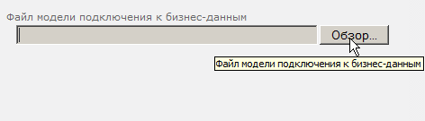

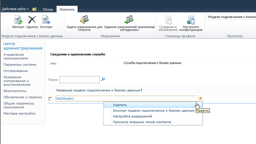

Замена существующей модели
    Измененный файл AdskVultModel.bdcm необходимо повторно импортировать в SharePoint, чтобы заменить существующую модель.
    Прим.: Если выполняется обновление существующего развертывания Vault Connector, удалите существующий экземпляр AdskVaultModel перед загрузкой обновленного соединителя.
  5. Удалите существующую модель AdskVaultModel.
  6. Нажмите "Импорт" на панели инструментов.
  7. В поле "Файл модели подключения к бизнес-данным" выберите и откройте обновленную версию экспортированного файла AdskVaultModel.xml.
  8. Нажмите "Импорт" в нижней части экрана.
  9. Нажмите кнопку "OK" в окне сообщения с уведомлением об успешном выполнении импорта.
