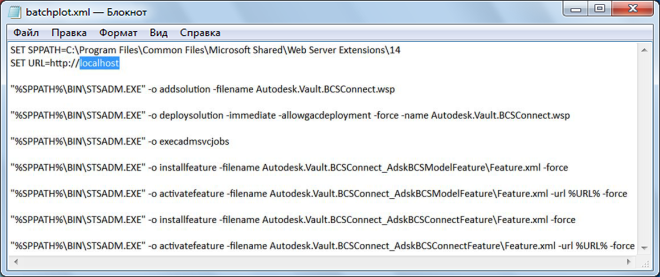

Пакетные файлы
Файл deployAll.bat разворачивает модуль интеграции Vault в семействе сайтов по умолчанию. При использовании файла deployAll.bat файлы deployFarm.bat и deploySite.bat не требуются. Для каждого пакетного файла развертывания имеется эквивалентный пакетный файл отката для удаления решения. Файл deployAll.bat можно использовать, когда семейство сайтов по умолчанию является единственным или имеется несколько семейств сайтов.
Файл deployFarm.bat развертывает решение SharePoint, модель BCS и создает веб-страницу "Параметры Vault" на ферме. Файл deploySite.bat поддерживает развертывание трех списков по умолчанию в определенном семействе сайтов. Для использования файла deploySite.bat необходимо изменить путь в каждом пакетном файле. Подробные инструкции по изменению пути представлены в следующем параграфе.
Предусмотрена возможность развертывания нескольких семейств сайтов.

  1. Если SharePoint установлен в папке по умолчанию, измените путь SPPATH во всех применимых пакетных файлах. Замените localhost на имя сервера.
    Задайте URL = http://ServerABC
  2. При использовании интеграции Vault определенным семейством сайтов измените файл deploySite.bat, указав в нем путь к этому семейству сайтов.
    Имя сервера = ServerABC
    Семейство сайтов = Engineering
    Задайте URL=http://ServerABC/Sites/Engineering

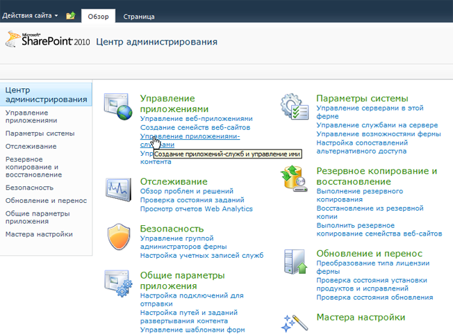

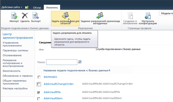

  1. Запустите Центр администрирования SharePoint 2010.
  2. Нажмите "Управление приложениями-службами" в разделе "Управление приложениями".

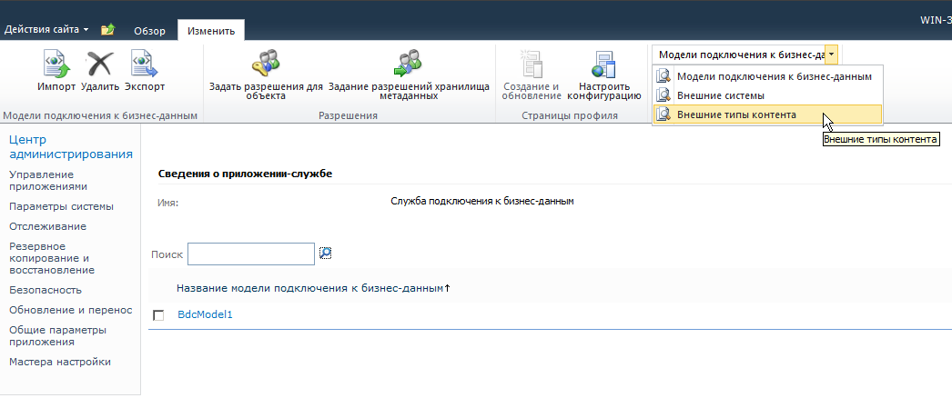

  3. Нажмите "Служба подключения к бизнес-данным".
  4. В разделе "Вид" на панели инструментов в раскрывающемся списке выберите "Внешние типы контента".
  5. Установите флажок AdskVaultFile.

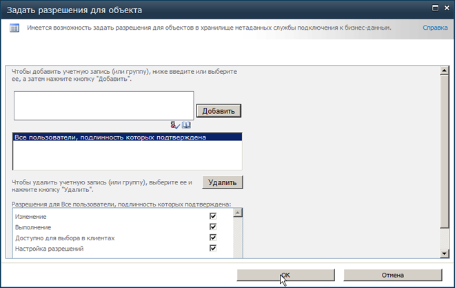

  6. Нажмите "Настроить разрешения для объектов".
  7. Добавьте "Все прошедшие проверку пользователи" и установите флажки во всех полях разрешений.
  8. Нажмите "ОК".
  9. При использовании Vault Professional повторите шаги 2 и 3 для AdskVaultChangeOrder и AdskVaultItem.

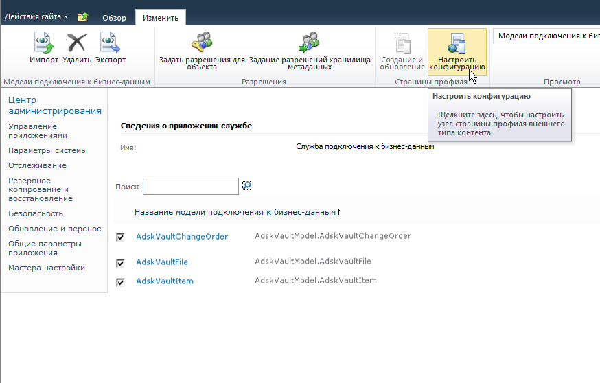

Настройка страницы профиля
 Чтобы файлы Vault распознавались, необходимо настроить страницу профиля. При использовании Autodesk Vault Professional также необходимо настроить распознавание запросов на изменение и элементов.
  1. Выберите AdskVaultFile и нажмите "Настройка". При использовании Vault Professional также выберите AdskVaultItem и AdskVaultChangeOrder.
  2. Введите URL. http://<имя_сервера>/
  3. Нажмите "ОК".
    Прим.: Если выполняется повторный импорт измененной модели BCS, выбор параметра "Создание и обновление" на следующем шаге не является обязательным. При выборе этого параметра может потребоваться вручную изменить XSL для корректного отображения образцов. Этот процесс подробно описан в главе "Дополнительные темы" данного документа (раздел "Проблемы при отображении образцов после обновления модели BCS").

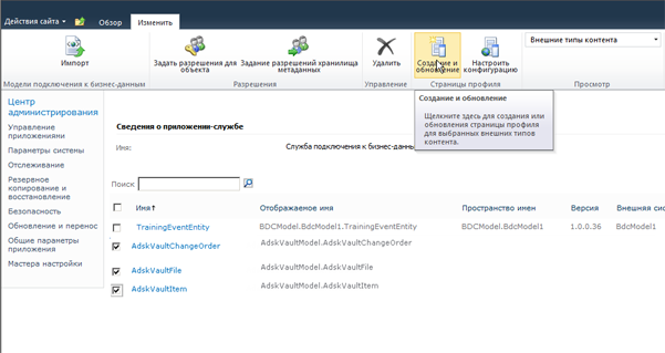

  4. Выберите AdskVaultFile и нажмите "Создание и обновление". При использовании Vault Professional также выберите AdskVaultItem и AdskVaultChangeOrder.
  5. Нажмите "ОК".

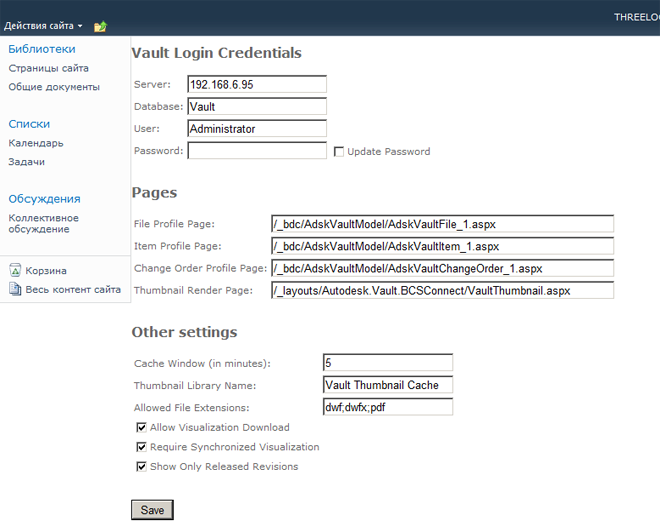

Настройка входа в хранилище
После настройки страницы профиля необходимо создать и настроить имя входа для Vault.  Одно имя входа Vault будут использовать все пользователи для доступ к хранилищу, поэтому требуется создать пользователя Vault.
Для этого пользователя требуется доступ только для чтения для объектов, которые должны быть видны Vault в SharePoint.
  1. Откройте URL http://<имя сервера>/_layouts/Autodesk.Vault.BCSConnect/VaultSettings.aspx.
  2. Введите данные для подключения к Vault.
    • В качестве имени сервера можно указать имя компьютера или IP-адрес.
    • Выберите вариант "Обновить пароль", только если требуется изменить пароль.
    •  Окно кэширования — это период, в течение которого изображения образцов Vault кэшируются на сервере SharePoint.
    •  Параметр Разрешенные расширения файлов определяет, какие расширения файлов доступны для загрузки оригинала и визуализации на страницах профиля.
    •  Файлы визуализации определены уникальными отношениями в Vault.
    •  Параметр Разрешить загрузку визуализации позволяет загружать указанные файлы визуализации Vault.
    •  Параметр Требовать синхронизированную визуализацию предотвращает загрузку устаревших файлов визуализации.
    • Параметр Показывать только завершенные редакции ограничивает все списки и поиски последней выпущенной версией. Если выпущенной версии нет, объекты не возвращаются. Если последней является версия "Разработка" или версия с другим состоянием, возвращается последняя выпущенная версия.
  3. Нажмите кнопку "Сохранить".

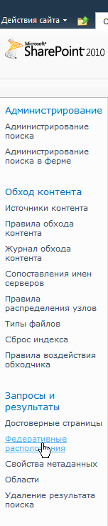

  1. В Центре администрирования в разделе "Управление приложениями" нажмите "Управление приложениями-службами".
  2. Нажмите "Приложение службы поиска".
  3. В разделе "Запросы и результаты" в левой части экрана нажмите "Федеративные расположения".
  4. Нажмите кнопку "Новое расположение".
  5. Введите следующую информацию.
    • Имя расположения: VaultSearch
    • Отображаемое имя: Vault Search
    • Описание: Vault Search
    • Перейдите к разделу "Сведения о местоположении". В разделе "Тип расположения" выберите "OpenSearch 1.0/1.1".
    • В поле "Шаблон запросов" введите следующие строки. Совет: скопируйте имя сервера из браузера.
      http://<имя_сервера>/_layouts/Autodesk.Vault.BCSConnect/VaultSearch.asp
      x?s={searchTerms}
    • В разделе "Отображение сведений" в секции "Метаданные отображения результатов федеративного поиска" снимите флажок "Использовать форматирование по умолчанию".
    • Под параметром "Использовать форматирование по умолчанию" находится раздел XSL. Замените содержимое по умолчанию на содержимое из файла searchResult.XSL, расположенного в папке установки.  (Этот шаг обеспечивает корректное форматирование результатов поиска.)
    • Перейдите к разделу "Задайте учетные данные" (в нижней части окна) и в поле "Пользователь" выберите "Kerberos — учетные данные пользователей передаются автоматически".
  6. Нажмите кнопку "ОК" в нижней части экрана.
