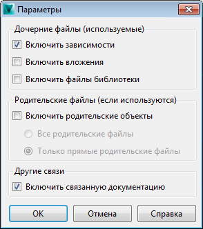

Параметры связей
Укажите, будут ли включаться только дочерние файлы, только родительские файлы или все связанные файлы.
- Установите флажок "Включить зависимости", чтобы применить операцию хранилища ко всем файлам, от которых зависит выбранный файл.
- Установите флажок "Включить вложения", чтобы применить операцию хранилища ко всем файлам, которые вложены в выбранный файл.
- Установите флажок "Включить файлы библиотеки", чтобы включить все дочерние и родительские файлы в папки библиотеки. Для функционирования этого параметра необходимо установить флажки "Включить зависимости" или "Включить вложения".
- Установите флажок "С родительскими файлами", чтобы применить операцию хранилища ко всем файлам, которые зависят от выбранного файла. Установите флажок "Только прямые родительские файлы", чтобы включить только файлы, которые зависят от выбранного файла на одном уровне.
- Установите флажок "Включить связанную документацию", чтобы применить операцию хранилища к отдельным файлам (например, к файлам IPN и IDW). При включенных флажках "Включить зависимости" или "Включить родительские объекты" операция хранилища будет также применяться к файлам, связанным с зависимыми или родительскими объектами соответственно.
Пример параметров связей для команды "Возврат"
