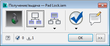

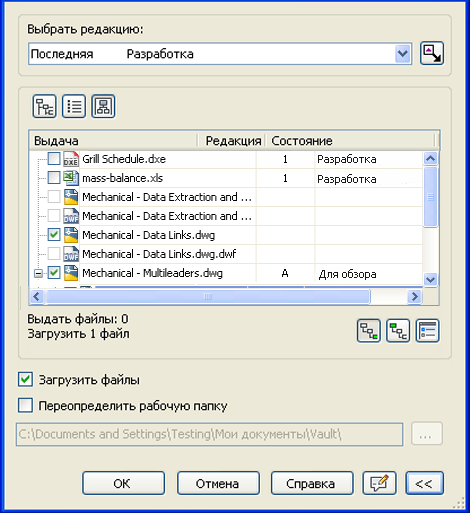

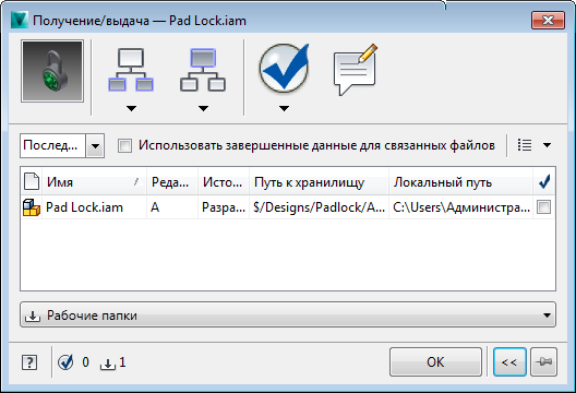

Диалоговое окно "Получение/выдача" в Vault 2014 имеет два режима представления: свернутый и развернутый.
Свернутое диалоговое окно "Получение/выдача" — Vault 2014
Развернутое диалоговое окно "Получение/выдача" — Vault 2014

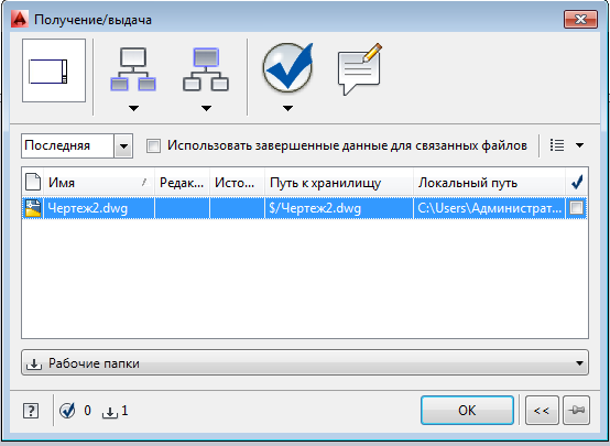

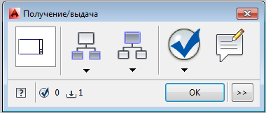

Свернутое диалоговое окно "Получение/выдача" — надстройка Vault 2014 для AutoCAD
Развернутое диалоговое окно "Получение/выдача" — надстройка Vault 2014 для AutoCAD

Получение/выдача (Vault Workgroup и Vault Professional)
Диалоговое окно "Получение/выдача" отображается в свернутом или развернутом виде в зависимости от того, было ли оно прикреплено
в развернутом виде. По умолчанию это окно свернуто.
Чтобы отобразить все связанные файлы, если установлены флажки "Включая дочерние объекты", "Включая родительские объекты" или "Включая ссылки", или чтобы вручную выбрать объекты для выдачи, щелкните кнопку "Развернуть"
. Отобразится полный список, в котором можно будет выбрать нужные объекты.
Если для выдачи выбран только один файл и требуется указать его редакцию, щелкните кнопку "Развернуть"
и выберите редакцию из раскрывающегося списка "Редакция".
Выбранные файлы будут скопированы из хранилища в локальную папку, если она выбрана. Теперь их можно редактировать.
Следующие параметры доступны при получении файла с помощью надстройки Vault для AutoCAD:
Функция "Редакция" доступна в Autodesk Vault Workgroup, Collaboration и Professional.
Также можно выполнять команды хранилища для любых дочерних элементов файла.
При получении файла доступны следующие параметры:
Быстрое получение
Получение определенной редакции файла
Откроется диалоговое окно "Получение файлов".
. Следующие параметры доступны при выдаче файла с помощью надстройки Vault для Inventor:
Также можно настроить выполнение команд работы с хранилищем для любых зависимых и родительских файлов.
Быстрое получение
Получить можно один файл, несколько файлов или все в зависимости от установок в диалоговом окне "Получение".
