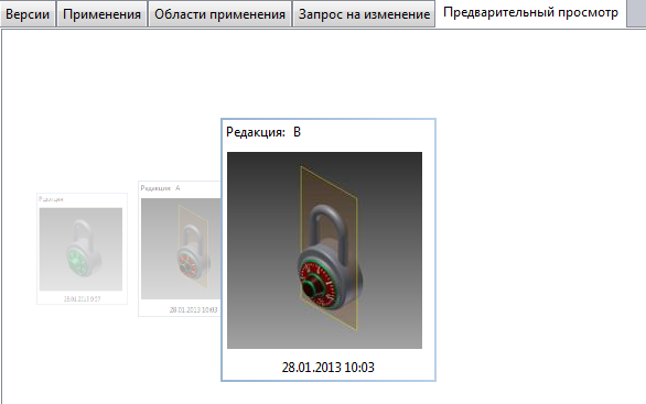

Просмотр по кругу — Vault 2014
Autodesk Vault 2014 представляет вид по кругу. Можно не только просматривать миниатюру выбранного файла, но и циклически просматривать журнал версий файла в Vault Basic и редакций файла в Vault Workgroup и Vault Professional. Версии или редакции файла отображаются в верхней части каждой миниатюры, а последняя дата возврата — в нижней части.
