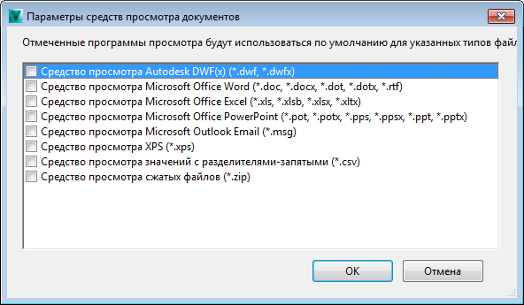

- Предварительный просмотр документов
- Список приложений, установленных в текущей системе, приведен в диалоговом окне "Параметры средств просмотра документов". Здесь можно включить определенные приложения для предварительного просмотра документов вобласти просмотра.
По умолчанию используется вращающийся предварительный просмотр Autodesk Vault.

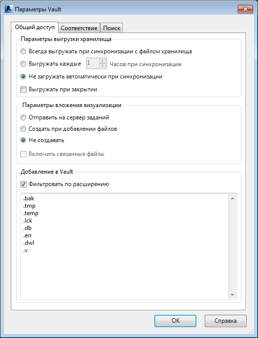

Надстройка Vault для Revit
Для эффективного использования надстройки Vault для Revit, подключения папок должны быть настроены как минимум на местоположение папок верхнего уровня проектов Revit, Revit Server или файла хранилища Revit. Возможность подключения папки предоставляет удобный способ подключения нескольких структур папок между Vault и Revit Server и помогает упростить совместную работу.
Чтобы оптимизировать совместную работу, необходимо настроить параметры совместного использования и подключения в Revit.
Вызов диалогового окна "Параметры хранилища"
- На вкладке ленты Vault щелкните "Параметры" для открытия диалогового окна "Параметры Vault".
Параметры совместного использования

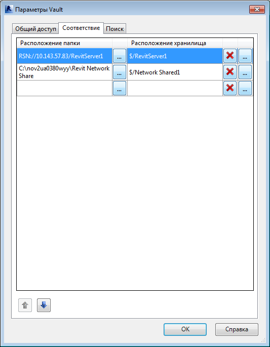

Параметры подключения
Прим.: Эта функция доступна только для расширения, распространяемого по подписке Revit 2013 и для пользователей Revit 2014.
Этот параметр позволяет подключить любую локальную, сетевую папку или папку сервера Revit к любой папке Vault
Настройка параметров подключения
- На ленте надстройки Vault щелкните "Параметры".
- Щелкните кнопку с многоточием (...) в разделе "Расположение папки".
- Выберите папку, которую необходимо подключить. Чтобы выбрать папку Revit Server, установите флажок "Использовать Revit Server".
Прим.: Убедитесь в том, что используется папка на корневом уровне для Revit 2013 (без подписки), например, $\Projects, так как настройки будут выбираться только из нее. Вложенные папки из Revit Server сохраняются в структуре, поэтому достаточно выполнить настройку единожды.
- Нажмите кнопку "ОК".
- Щелкните кнопку с многоточием (...) в разделе "Расположение Vault".
- Выберите папку в хранилище, в которую необходимо добавить файлы из выбранной папки Windows.
- Чтобы удалить подключение, щелкните соответствующую кнопку "Удалить".
Прим.: При подключении папок подключение родительской папки будет включать все вложенные папки. Например, если папка C:\Vault\ подключается к $\Vault в хранилище, то нет необходимости подключать C:\Vault\Libraries. Этот путь автоматически подключается к $\Vault\Libraries в Vault.

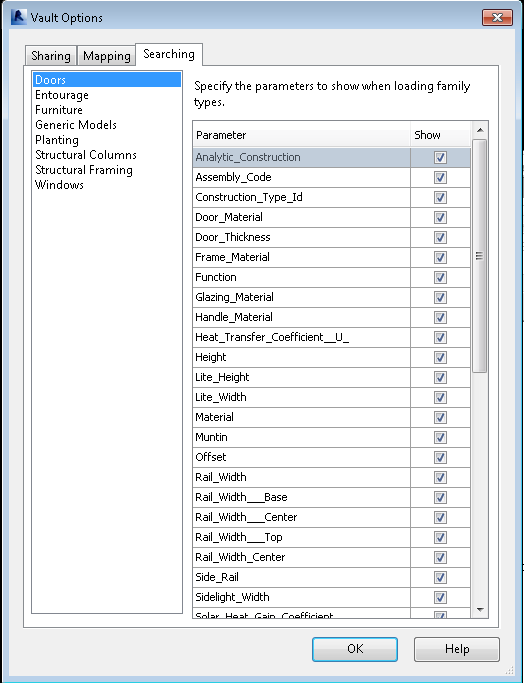

Параметры поиска
Прим.: Необходимо иметь права администратора для изменения настроек на вкладке "Поиск".
Можно управлять параметрами, которые отображаются в результатах поиска на левой панели диалогового окна "Загрузить семейство" путем настройки вкладки "Поиск" диалогового окна "Параметры Vault". С помощью настроек можно управлять параметрами, которые отображаются для каждой категории. Например, можно определить типы параметров, отображающиеся для категории двери, как показано на изображении.
Важное замечание: Необходимо включить Службу индексирования Revit для поиска типов семейств. По умолчанию Служба индексирования Revit недоступна в качестве параметра. Сначала необходимо загрузить и установить пакет интеграции Vault Server для Revit. Пакет интеграции Vault Server для Revit можно получить на веб-сайте
www.autodesk.com/Vault_Plug-ins.
Настройка параметров поиска
- Выберите вкладку "Поиск" в диалоговом окне "Параметры Vault".
Отображается список всех индексируемых категорий Vault.
- Выберите категорию.
- Установите флажок для каждого параметра, который должен отображаться в списке параметров при выполнении поиска этой категории.
- Для сохранения изменений нажмите кнопку "ОК".

- Выберите определенный параметр, щелкните правой кнопкой мыши и выберите "Показать все категории", чтобы выбрать параметр для всех категорий.
- Выберите определенный параметр, щелкните правой кнопкой мыши и выберите "Скрыть во всех категориях" для отмены выбора данного параметра для всех категорий.
- Щелкните правой кнопкой мыши в любом месте вкладки "Поиск" и выберите "Восстановить все значения по умолчанию", чтобы сбросить все параметры до исходных настроек продукта.
