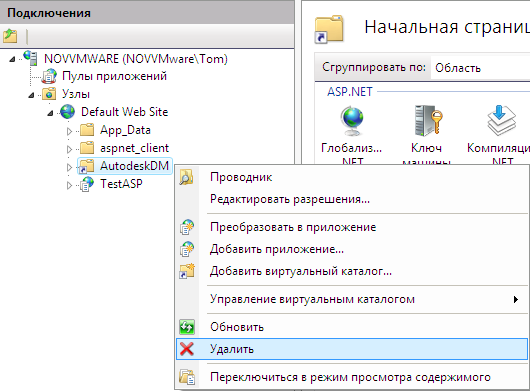

Windows Server 2008 и Windows 7
  1. Откройте панель управления Windows и дважды щелкните элемент "Система и ее обслуживание".
  2. Дважды щелкните "Администрирование" .
  3. В окне "Администрирование" дважды щелкните элемент "Службы IIS".
  4. В диалоговом окне "Службы IIS" разверните группу "Локальный компьютер" ► "Узлы" и выберите "Веб-узел по умолчанию".
  5. При наличии папки с именем AutodeskDM щелкните ее и выберите команду "Удалить". Дважды щелкните пункт "Проверка подлинности".

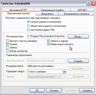

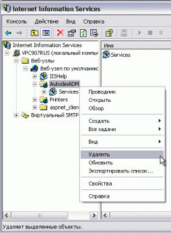

  4. Щелкните правой кнопкой мыши на группе "AutodeskDM" и из контекстного меню выберите "Свойства".
  5. В диалоговом окне "Свойства: AutodeskDM" перейдите на вкладку "Виртуальный каталог" и выделите поле "Локальный путь".
  6. Используя Проводник Windows найдите и удалите папку, указанную в поле "Локальный путь".
  7. В диалоговом окне "Свойства: AutodeskDM" нажмите кнопку "Отмена".
  8. В диалоговом окне "Internet Information Services" щелкните правой кнопкой мыши на группе "AutodeskDM" и из контекстного меню выберите "Удалить".
