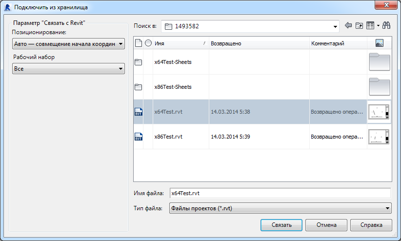

Можно выбрать файл в хранилище для связывания его с текущим проектом Revit и задать параметры позиционирования для связанного файла в диалоговом окне "Связь с Vault".

Связь с файлом из Vault
  1. Включите связь с Vault.
  2. Выберите файл из хранилища, который требуется связать.
  3. Выберите настройки размещения из раскрывающегося списка "Размещение".
  4. Нажмите кнопку "Связь".
  5. Файл импортируется в зависимости от выбранного расположения.

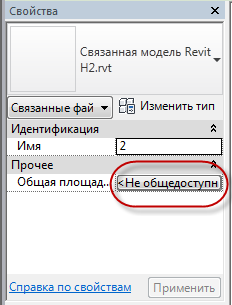

    1. Выберите недавно добавленную связь.
      Отображаются свойства связи.

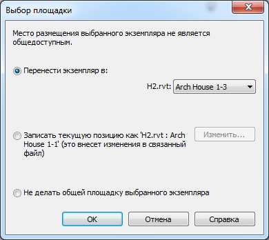

    2. Нажмите "Не общий" рядом со свойством"Общий сервер", чтобы открыть диалоговое окно "Выбор сервера".
    3. В диалоговом окне "Выбор сервера" выберите переключатель "Перенести экземпляр в" и выберите имя размещения, в котором в данный момент находится связь (например, Arch House 1-3).
    4. Нажмите "ОК".
    5. Положение модели на сервере записывается. Нажмите "Сохранить", чтобы сохранить внесенные изменения.
