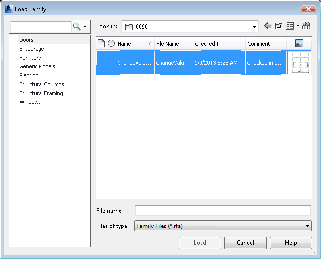

В Revit можно выполнять поиск или просмотр типов семейств Revit в Vault и загружать их в текущий проект. Команда "Загрузить семейство" поддерживает файлы типа RFA с использованием или без использования каталогов типов.
Загрузка семейства из хранилища
. См. следующий параграф "Поиск файлов семейства Revit" для получения подробных сведений о создании критериев поиска.
и ввести критерии поиска в диалоговом окне "Поиск Vault". Для получения дополнительных сведений о создании критериев поиска см. раздел Поиск Vault.

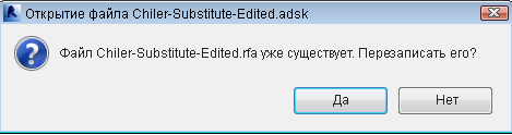

Загрузка файлов ADSK
Перед загрузкой файлов ADSK в проект их необходимо открыть из хранилища и преобразовать в файлы RFA.
Файл загружается из хранилища и преобразуется в файл RFA с тем же именем.
На вкладке "Создание" ленты Revit загорается кнопка "Загрузить в проект".
Файл RFA загружается в текущий проект.
Щелкните кнопку "Да", чтобы заменить все изменения в файле на локальном диске, или "Нет" для отмены.
Можно выполнять поиск определенного типа семейства и загружать типы в файл проекта Revit или в файл семейства Revit с помощью диалогового окна Загрузить семейство в Vault.

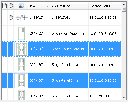

Сетка
В сетке отображаются типы семейства Revit, отвечающие текущим параметрам поиска. Выберите тип семейства Revit для загрузки этого типа семейства.
Прим.: При выборе типа семейства Revit список условий поиска обновляется и включает имя файла семейства (например, Файл:имя файла.rfa).

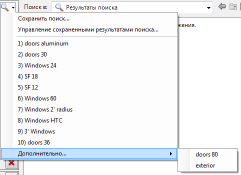

Сохранение результатов поиска
Конфигурация поиска сохраняется.
Загрузка поиска

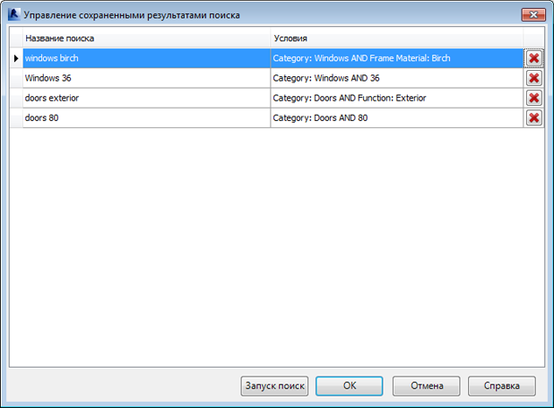

Управление сохраненными результатами поиска
Откроется диалоговое окно "Управление сохраненными результатами поиска".
рядом со строкой такого поиска. Нажмите кнопку Запуск поиска, чтобы выполнить выбранный поиск.
В любой момент нажмите кнопку Отмена, чтобы закрыть окно без сохранения.
Можно адаптировать столбцы в диалоговом окне "Загрузить семейство" в Autodesk Vault 2013 и 2014. Новые столбцы поддерживают вид миниатюр. Также можно выполнить поиск в пределах сетки. Для доступа к этой панели поиска щелкните правой кнопкой мыши сетку и выберите "Показать панель "Поиск".
