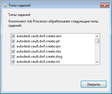

Просмотр и управление типами заданий
Пользователь может просмотреть все обрабатываемые рабочим процессом типы заданий в диалоговом окне "Типы заданий".
Доступ к диалоговому окну "Типы заданий"
  1. На компьютере, на котором необходимо выполнять обработку заданий, выберите Пуск > Все программы > Autodesk > Autodesk Data Management > Сервис > Autodesk Job Processor для Vault [версия], чтобы запустить приложение Job Processor.
  2. Выберите Управление > Типы заданий, чтобы отобразить диалоговое окно "Типы заданий". Если компьютер не имеет данных для обработки определенного типа задания, то этот тип файла не помечается.
Типы заданий, которые могут обрабатываться на рабочей станции, обозначены флажком в диалоговом окне "Типы заданий".

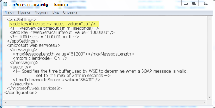

Настройка периода проверки заданий
 По умолчанию рабочий процесс проверяет наличие новых заданий на сервере через каждые 10 минут. Этот период можно изменить в файле JobProcessor.exe.config.
  1. Перейдите в папку <каталог установки>\Autodesk\Vault [версия]\Explorer\ и откройте файл JobProcessor.exe.config с помощью Блокнота.
  2. Найдите параграф appSettings
  3. В строке <add key="PeriodInMinutes value="10"/> укажите требуемое значение. Период можно задать дробным значением, например 0,1 для 6 секунд или 1,5 для 90 секунд.
    Прим.: Установка этого значения меньше одной минуты будет влиять на производительность всей системы. Рекомендуется устанавливать большие значения.
  4. Сохраните файл и запустите рабочий процесс.

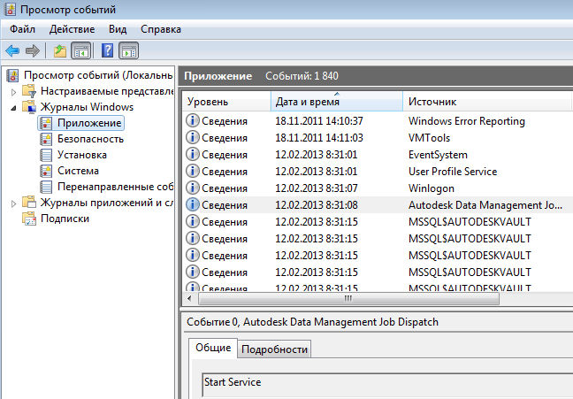

Просмотр журнала рабочего процесса
Рабочий процесс регистрирует все задания в журнале приложения "Просмотр событий" на рабочей станции. Этот журнал будет полезен для устранения неполадок или при неполном выполнении заданий.
