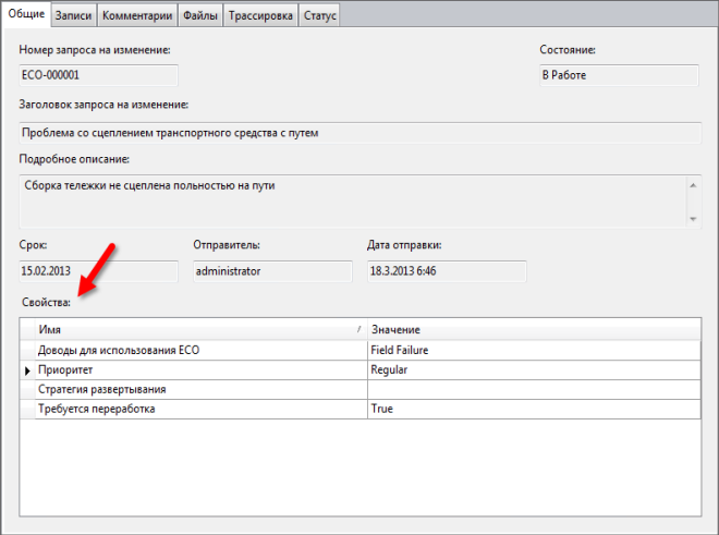

Пользовательские свойства для запросов на изменение можно создавать в диалоговом окне "Определения свойств". Эти свойства относятся только к самому запросу на изменение, а не ее содержимому.
- Выберите "Свойства" на вкладке "Типы поведения" в диалоговом окне "Параметры хранилища".
- Создайте новое пользовательское свойство и свяжите его с запросами на изменение.
Это свойство будет связано со всеми запросами на изменение (новыми или существующими), при необходимости его можно изменить. Свойство можно изменить с помощью команды "Редактировать" для запроса на изменение или в диалоговом окне "Изменение свойств".
Дополнительные сведения о редактировании свойств запросов на изменение см. в разделе Работа со свойствами.
Управление свойствами запросов на изменение
Прим.: Значения пользовательских свойств в запросе на изменение можно изменять при нахождении запросов в состоянии "Открытый" и "Разработка".

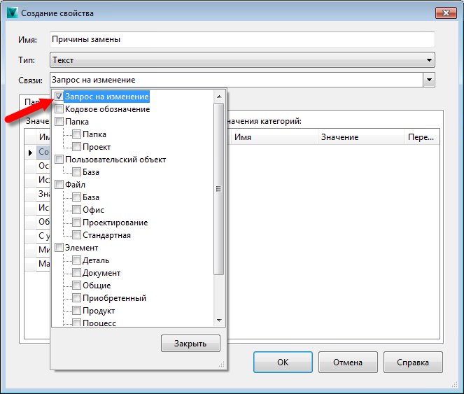

- Выберите "Сервис"
"Управление"
- Выберите вкладку "Запросы на изменение" в диалоговом окне "Параметры хранилища".
- Выберите "Свойства".
- Нажмите кнопку "Создать".
- Введите имя нового свойства в диалоговом окне "Создание свойства".
- Выберите тип свойства из списка "Тип".
- Введите значение в текстовом поле "Исходное значение".
- Определите, необходимо ли значение для этого свойства. Для этого используется раскрывающийся список "Обязательное значение".
- Нажмите кнопку "ОК".
- Для удаления пользовательского свойства выберите требуемое свойство и нажмите кнопку "Удалить". При этом свойство не будет удалено из уже созданных запросов на изменение.
Настройка свойств запросов на изменение
Можно определить дополнительные свойства помимо стандартных свойств ("Номер запроса на изменение", "Заголовок запроса на изменение", "Описание" и т. д.). Администратор должен настроить дополнительные свойства, прежде чем их можно будет использовать.
Создание пользовательских свойств запроса на изменение
Выполните следующие действия, чтобы настроить дополнительные свойства запроса на изменение.
- Выполните вход в хранилище в качестве администратора.
- Выберите "Сервис" > "Управление" > "Параметры хранилища" > "Типы поведения" и нажмите кнопку "Свойства".
- В диалоговом окне "Создание (свойство)" введите имя для свойства в поле "Имя".
- В списке "Тип" выберите тип данных для этого свойства.
- В диалоговом окне "Связи" установите флажок "Запрос на изменение", чтобы связать это свойство с запросами на изменение.
- Нажмите кнопку "Закрыть".
- Нажмите кнопку "ОК", чтобы создать новое свойство запроса на изменение.
Теперь свойство доступно для всех запросов на изменение.

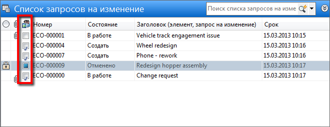

Общие сведения о статусе проверки
Это особое свойство, которое показывает состояние элементов, связанных с запросами на изменение. Состояние отображается на главной панели "Список запросов на изменение" и может иметь одно из трех значений:
Проверен: связанные элементы находятся в состоянии "Проверка", "Завершено" или "Устарело".
Не проверен: связанные элементы находятся в состоянии "Разработка" или отсутствуют.
Не определен: запрос на изменение закрыт или отменен
