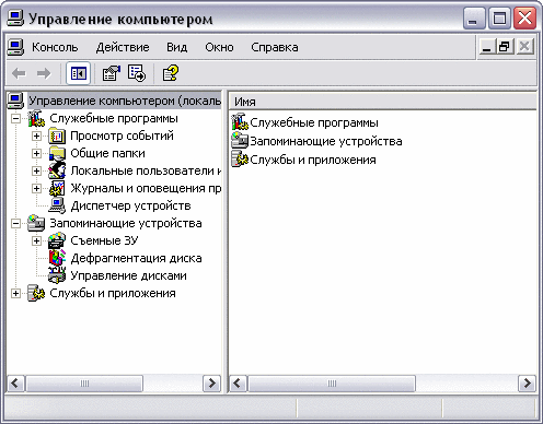

  2. Щелкните правой кнопкой значок "Мой компьютер" и выберите команду "Управление".
  3. В диалоговом окне "Управление компьютером" разверните "Локальные пользователи и группы" и выберите "Группы".

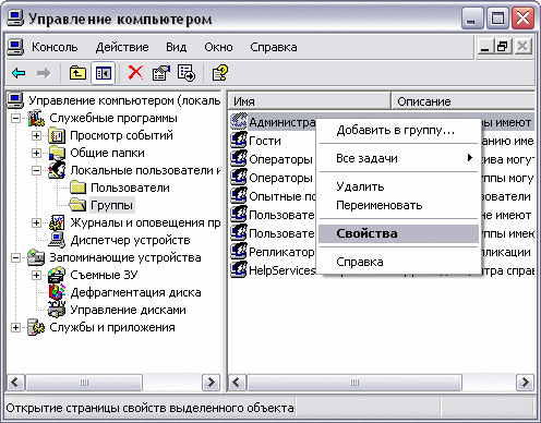

  4. В списке групп щелкните правой кнопкой "Администраторы" и выберите "Свойства".
  5. В диалоговом окне "Свойства: администраторы" нажмите "Добавить".
