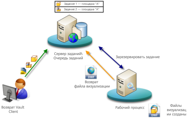

Отправка заданий на сервер заданий
Задания можно отправлять на сервер заданий для обработки в процессе возврата, во время изменения состояния жизненного цикла, пи загрузке файлов с помощью Autoloader или при обновлении вида в клиентском приложении.

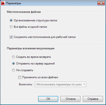

Отправка заданий во время возврата
В диалоговом окне "Возврат" щелкните кнопку "Параметры" и выберите "Отправить на сервер заданий" в разделе "Параметры вложения визуализации".

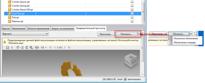

Отправка заданий с помощью клиента
Для использования сервера заданий в клиентском приложении выполните следующие действия.
  1. Выберите файл и щелкните стрелку рядом с кнопкой "Обновить".
  2. В открывшемся меню выберите "Обновление очереди".
  3. Нажмите кнопку "Обновить".
Прим.: Эта настройка остается неизменной, и каждый раз при нажатии кнопки "Обновить" для создания файла визуализации будет использоваться сервер заданий.
Одновременная отправка нескольких файлов с помощью клиента
Чтобы использовать сервер заданий сразу для нескольких файлов, выберите все файлы в таблице, затем выберите "Действия" > "Обновить вид" > "Обновление очереди".

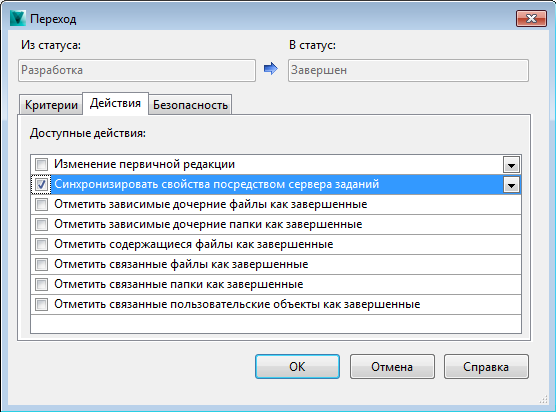

Автоматическая отправка заданий с помощью жизненного цикла
Для синхронизации свойств при переходе состояния жизненного цикла установите флажок "Синхронизировать свойства и обновить вид с помощью сервера заданий" в диалоговом окне "Переход".

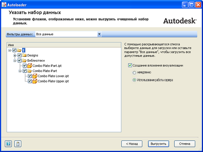

Отправка заданий с помощью Autoloader
Для использования сервера заданий в Autoloader выберите "Создать вложение визуализации", затем выберите "С помощью сервера заданий".

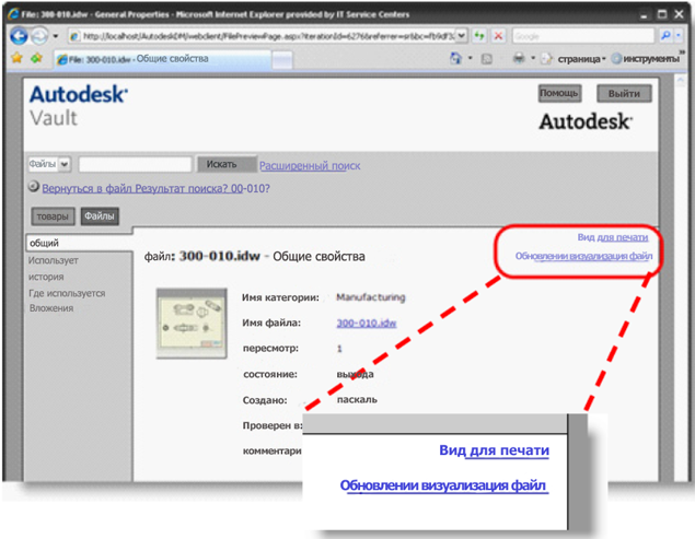

Обновление вида DWF в веб-клиенте
Веб-клиент также можно использовать для обновления файла визуализации. Команда "Обновить файл визуализации", чтобы повторно опубликовать файлы визуализации, которые в данный момент являются устаревшими. Файл визуализации публикуется сервером заданий, поэтому веб-клиенту не требуется никаких дополнительных утилит.
Прим.: Команда "Обновить файл визуализации" доступна только в том случае, если сервер заданий включен.

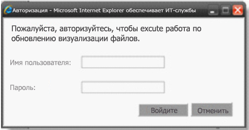

  1. Нажмите кнопку "Обновить файл визуализации".
  2. Вход в хранилище. Запрос на обновление файла визуализации отправляется на сервер заданий. Сервер заданий подтверждает запрос и добавляет задание в очередь.
