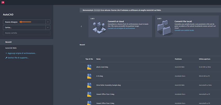

Innanzitutto, passare a web.autocad.com in Google Chrome, Mozilla Firefox o Microsoft Edge (basato su Chromium) in Windows o Mac. Accedere utilizzando Autodesk Account o creare un account, se non se ne possiede già uno.
Una volta eseguito l'accesso, verrà visualizzata la home page, nota anche come Gestione file. Fare clic su Nuovo disegno per iniziare un nuovo disegno.
alt
Assegnare un nome al disegno e scegliere se si desidera utilizzare il modello di disegno Metrico o Imperiale, quindi fare clic su Apri per avviare AutoCAD web app.

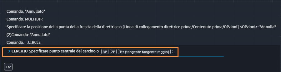

Riga di comando
Il nucleo di AutoCAD è rappresentato dalla riga di comando, ancorata nella parte inferiore sinistra dell'area di disegno. Qui vengono visualizzati messaggi di richiesta, opzioni e messaggi.

Righe di comando
Quando un comando è attivo, le righe di comando indicano l'operazione successiva da eseguire. In alternativa, se sono disponibili più opzioni, è possibile selezionarle facendo clic sull'opzione desiderata all'interno del messaggio di richiesta.

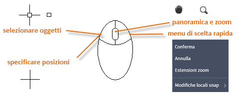

Mouse
La maggior parte degli utenti utilizza un mouse come dispositivo di puntamento, ma altri dispositivi sono dotati di controlli equivalenti.
