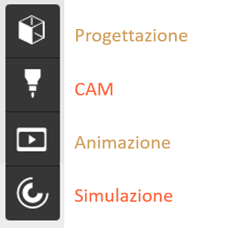

Quando si apre un progetto Fusion nel visualizzatore, è possibile esplorare i dati correlati disponibili per il progetto facendo clic sulle opzioni in alto a sinistra. Il visualizzatore consente di visualizzare quattro tipi di dati correlati:
  • Progetto: fare clic per visualizzare, selezionare, isolare ed esaminare le parti (vedere Argomenti correlati)
  • CAM: fare clic per visualizzare i dati CAM
  • Animazione: fare clic per riprodurre
  • Simulazione: fare clic per visualizzare i risultati degli studi di simulazione (vedere Argomenti correlati)
