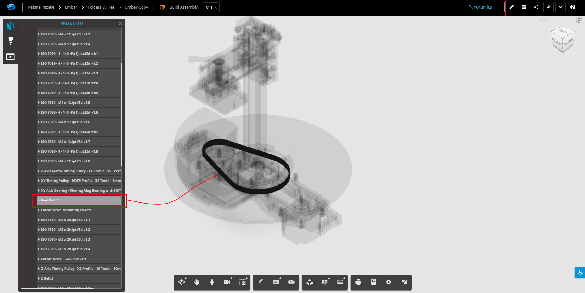

Per visualizzare ed esplorare un progetto e una parte di progetto, fare clic sull'icona del progetto per visualizzare le parti dell'assieme. È possibile selezionare e isolare una parte, nonché cercare una parte. Fare clic su un nome di parte per selezionarlo.
Parte selezionata in un assieme di Fusion

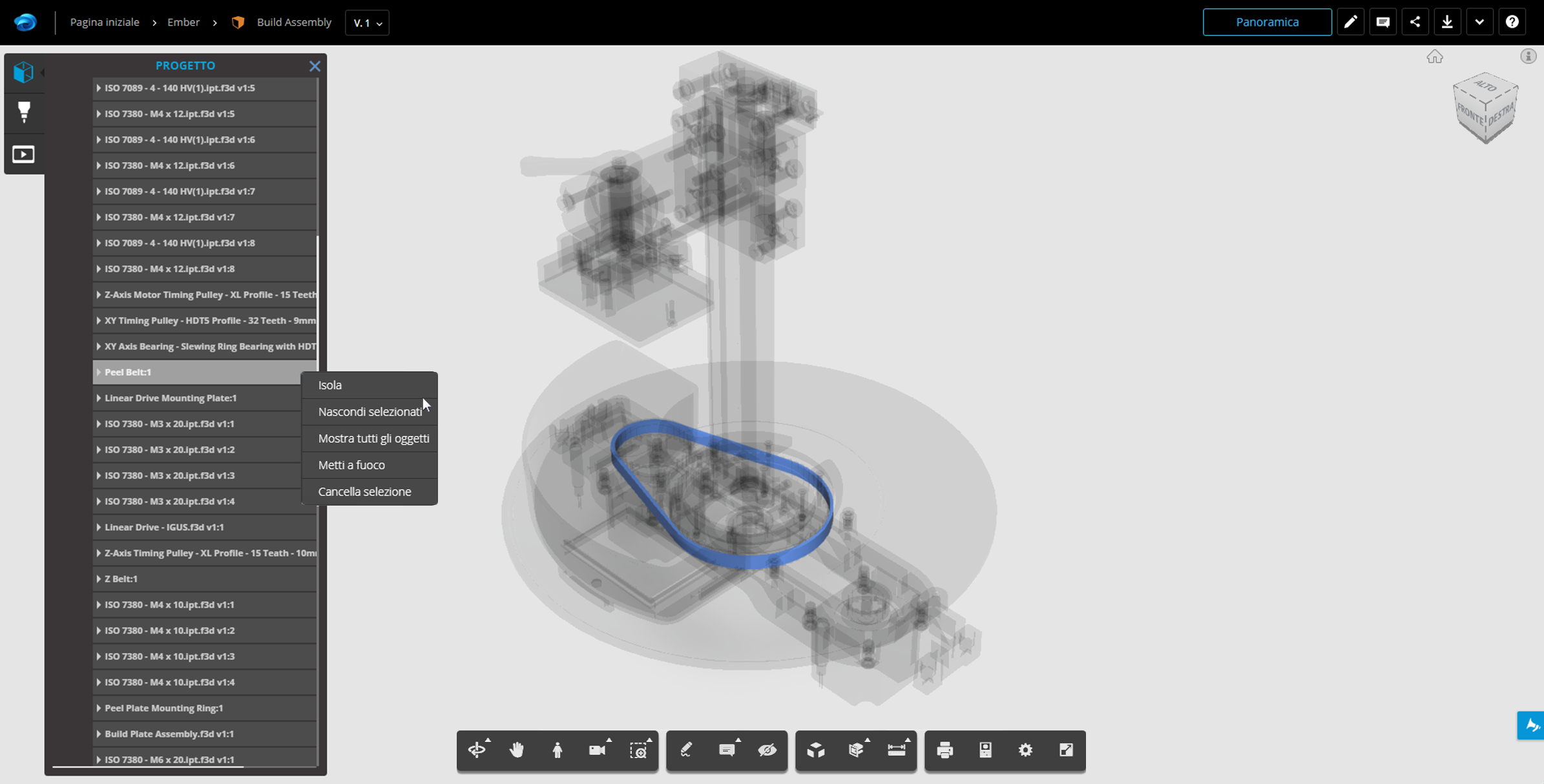

L'immagine in alto mostra una parte selezionata all'interno di un progetto. È anche possibile fare clic con il pulsante destro del mouse sulla parte e scegliere Isola o Nascondi per visualizzare o nascondere solo la parte. Se si isola una parte, questa viene evidenziata in blu. Fare clic su Metti a fuoco per eseguire lo zoom avanti sulla parte. Fare clic su Mostra tutti gli oggetti per visualizzare tutte le parti del progetto.
Parte isolata nell'assieme di Fusion
